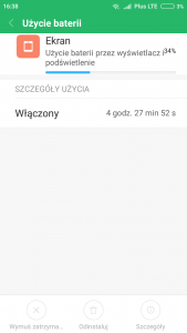

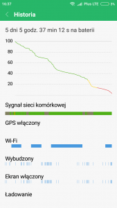

U mnie z baterią na szczęście nic się nie zmieniło po aktualizacji do MIUI Global 9.2.6.0. Trzyma podobnie jak na wersji MIUI 8.5, czyli od 3 do 6 dni (średnio 4). Wiadomo w zależności od używania telefonu. Z przed dwu dni wynik:
Screenshot_2018-03-10-16-37-52-355_com.miui.securitycenter.pngScreenshot_2018-03-10-16-38-08-857_com.miui.securitycenter.png

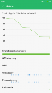

Jakim cudem wyciągasz takie wyniki ?
Na moim Redmi note 4 przy sporadycznym używaniu lte mam takie wyniki
Zauważ taką różnicę:
Redmi Note 4 - rozdzielczość ekranu 1080 x 1920 px. wielkość 5,5 cala , zegar procesora 2,4 GHz - liczba rdzeni 10
Redmi 4A - rozdzielczość ekranu 720 x 1280 px. wielkość 5 cali , zegar procesora 1,4 GHz - liczba rdzeni 4
Oczywistym jest, że ten pierwszy będzie o wiele bardziej prądożerny i nie ma co porównywać tych modeli pod tym względem. Nawet trochę bardziej pojemna bateria w Note 4 nie zrekompensuje tu różnicy w długości pracy na baterii.
