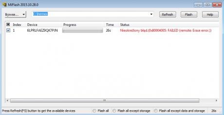

Witam. Kilka dni temu przed snem podłączyłem telefon do ladowania. Rano dioda świeciła na zielono, ale po odłączeniu nie dało się odblokować telefonu, tak jakby się zawiesił. Postanowiłem więc wyjąć i wlożyć baterię. Po uruchomieniu telefonu wyskoczylo twrp, w którym probowałem zainstalować najnowszy rom miui, jednak bezskutecznie, gdyż wywalalo jakies błędy "failed to mount.... invalid argument" cos takiego. Właściwie przy probie zrobienia czegokolwiek w twrp wywalalo bledy. Tylko raz za ktoryms uruchomieniem zaladowal sie na chwile system po czym znowu wyskoczylo logo mi.com. Szukałem różnych sposobów, próbowałem programem miFlash ale też na samym początku wyskoczył mi błąd i od tamtej pory po włączeniu telefonu nie wyskakuje od razu twrp jak przedtem tylko logo mi.com na czarnym tle i jest tak w nieskonczonosc. Da się też wejść do trybu fastboot. Próbowałem też tego http://en.miui.com/thread-196175-1-1.html ale po podłączeniu wyłączonego telefonu pod usb od razu włącza sie to logo i nie chcą zainstalować się sterowniki oprogramowania. Co jeszcze moge zrobic, telefon lezy juz tak kilka dni, mam niby gwarancje ale w chinach i chyba wysyłka to ostatecznosc. Proszę o pomoc, z góry dziękuję.

A i z doswiadczenia wiem, ze jak cos nie dziala to najczesciej winny jest zasyfiony windows. Dlatego ja mam oddzielny dysk do laptopa gdzie mam zainstalowanego czystego windowsa bez zadnych antyvirusow itp. Juz wiele razy flashowalem rozne telefony. Na stacjonarnym komputerze prawie zawsze byly problemy, a na laptopie nigdy.
