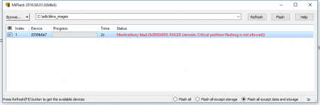

Yamakasi Opublikowano 24 Marca 2017 Opublikowano 24 Marca 2017 (edytowane) Redmi note 3 pro 3/32gb. Próbuje zainstalować wersje global V8.0.6.0 - z tej strony - http://en.miui.com/thread-405747-1-1.html i podczas instalacji wyskakuje taki błąd co to może być? Edit.sprawe załatwiła nowsza wersja MIFLASH. Edytowane 25 Marca 2017 przez Yamakasi

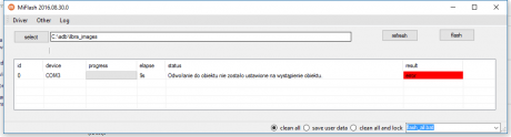

Piciu Opublikowano 25 Marca 2017 Opublikowano 25 Marca 2017 Ja na swoim Mi4C mam taki błąd :/ ( pobrałem archiwum fastboot stąd. )
Szuja Opublikowano 25 Marca 2017 Opublikowano 25 Marca 2017 Próbuj przez EDL.Jak zablokowany to tylko kabel deep flash.Miałem dokładnie to samo z Redmi 3s. Tap z MI4S
Piciu Opublikowano 25 Marca 2017 Opublikowano 25 Marca 2017 Prosiłbym o jakąś podpowiedź jak to zrobić. Przejrzałem wiele wątków gdzie piszę się o EDL i próbach, ale nie ma napisane jak to zrobić samodzielnie.
Szuja Opublikowano 25 Marca 2017 Opublikowano 25 Marca 2017 Na pewno jest w tutkach.Podłacz do kompa w trybie fastboot i odpal polecenie: fastboot oem edl Tap z MI4S
majdan12 Opublikowano 25 Marca 2017 Opublikowano 25 Marca 2017 @Pico Wprowadź go w EDL i zaznacz w MiFlash opcję Flash All
Piciu Opublikowano 25 Marca 2017 Opublikowano 25 Marca 2017 (edytowane) Wchodzi w tryb EDL (gaśnie ekran) jednak nadal nie chce przejść przez flashowanie. Po drodze wywala "cannot recieive hello packet" -> "Try to reset status" i dalej to co na screenie :/ Nie wiem na ile jest to istotne ale obecnie wgrany jest ostania wersja china dev. @majdan12 poszło, dzięki! Edytowane 27 Marca 2017 przez Piciu
