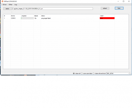

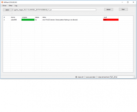

Heda Opublikowano 21 Lutego 2017 Opublikowano 21 Lutego 2017 Hej! Mam problem z moim xiaomi redmi note 3 pro SE. Pare osob poradzilo mi zmiane oprogramowania na wersje developer ze stable, bo zzeralo mi baterie. 1) sciagnelam MiFlash v 2016.08 - nie widzialo telefonu, wyskakiwal blad "Długość nie może być mniejsza od zera. Nazwa parametru length~~' 2) sciagnelam wersje MiFlash ale jakas wersje beta z 2016.06 - i tutaj zaczynaja sie schody. Gdy wlaczam telefon w tryb fastboot (obrazek z krolikiem) - miflash widzi urzadzenie - gdy wprowadzam go w edl mode - nie widzi komorki = nie moge zrobic flashowania romu. Wiec postanowilam sprobowac tak - wlaczylam w trybie fastboot - wyszukalam urzadzenie - wprowadzilam w tryb edl - kliknelam flash (usuwajac dane ofc). I teraz kolejny problem - flashuje od godziny i skonczyc nie moze. Z tego co wiem innym szybciej to dziala. Sprobowalam ponownie to zrobic, ale rezultat jest ten sam. Macie moze jakies pomysly ? Bede wdzieczna za pomoc.

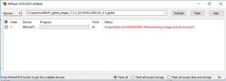

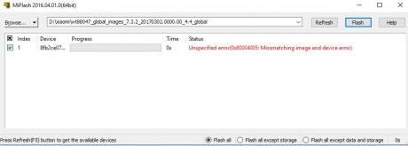

mateuszgb Opublikowano 22 Lutego 2017 Opublikowano 22 Lutego 2017 Witam. Mam problem z moim Mi Note Pro. Po aktualizacji do androida 7.0 miui polska wszystko działało dobrze. Dziś rano był problem ze złączem słuchawkowym wykrywało cały czas podpięte słuchawki. Następnie telefon wyłączył się i nie chce już wstać. Próbowałem przeinstalować androida mi flashem przez fastboota. Niestety wyskakuje błąd. Ktoś wie co zrobić w tym przypadku ?
kamillm Opublikowano 23 Lutego 2017 Opublikowano 23 Lutego 2017 16 godzin temu, mateuszgb napisał: Niestety wyskakuje błąd. Ktoś wie co zrobić w tym przypadku ? Masz odblokowany bootlader? Bo jak nie masz to nic nie zrobisz w trybie fastboot, jedynie EDL.
mateuszgb Opublikowano 23 Lutego 2017 Opublikowano 23 Lutego 2017 Trzy dni temu instalowałem nowe miui więc bootloader był odblokowany. Możliwe że sam się zablokował. Podpowiesz coś co to EDL ?
kamillm Opublikowano 23 Lutego 2017 Opublikowano 23 Lutego 2017 2 godziny temu, mateuszgb napisał: Podpowiesz coś co to EDL ? Pare postów wyżej masz gartkę informacji.
mateuszgb Opublikowano 24 Lutego 2017 Opublikowano 24 Lutego 2017 (edytowane) Cały czas czarny ekran tak jak pisaliście, wieczorem jeszcze spróbuje dam znać co i jak. Wgrałem android przez edl. Jak narazie wszystko działa. Dzięki za pomoc. Czy to mogła być wina nowego miui polska ? Edytowane 26 Lutego 2017 przez mateuszgb

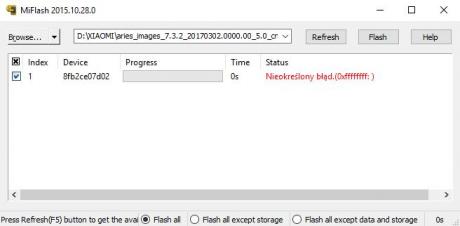

beyer Opublikowano 9 Marca 2017 Opublikowano 9 Marca 2017 Próbowałem wgrać nowego roma do mojego xiaomi. Niestety w MiFlashu ciągle pojawia się błąd 0xffff. Telefon przechodzi do trybu fast boot, natomiast się nie włącza. Przy włączaniu zatrzymuje się na napisie mi a na dole przeskakują 3 kropki nad napisem POWERED by android ... i tak to trwa i trwa i telefon się nie włącza. Pomożecie?
kamillm Opublikowano 9 Marca 2017 Opublikowano 9 Marca 2017 47 minut temu, beyer napisał: Próbowałem wgrać nowego roma do mojego xiaomi. Niestety w MiFlashu ciągle pojawia się błąd 0xffff. Telefon przechodzi do trybu fast boot, natomiast się nie włącza. Przy włączaniu zatrzymuje się na napisie mi a na dole przeskakują 3 kropki nad napisem POWERED by android ... i tak to trwa i trwa i telefon się nie włącza. Pomożecie? Pierwsza rzecz jaki xioami? Druga jaki system 32 bit czy 64 bit. Jak 64bit to laduj z miflasha 20160401. Porzadek w sterach jest?
beyer Opublikowano 10 Marca 2017 Opublikowano 10 Marca 2017 4 godziny temu, kamillm napisał: Pierwsza rzecz jaki xioami? Druga jaki system 32 bit czy 64 bit. Jak 64bit to laduj z miflasha 20160401. Porzadek w sterach jest? Xiaomi Redmi 2 system 64bit Gdy ładuję z miflasha 20160401 identyczny błąd wyskakuje. W sterach może być coś pomieszane i właśnie dlatego chciałem go zupełnie zresetować. Jakieś rady?
kamillm Opublikowano 10 Marca 2017 Opublikowano 10 Marca 2017 6 godzin temu, beyer napisał: system 64bit To jeszcze jaki? Rozumiem ze bootlader masz odblkowany skoro ladujesz soft z fastboota? 6 godzin temu, beyer napisał: W sterach może być coś pomieszane i właśnie dlatego chciałem go zupełnie zresetować. Pierwsza rzecz zrobic porzadek w sterownikach w systemie zobacz w menadzerze urzadzen czy telefon jest prawidlow wykrywany.
FromWP Opublikowano 10 Marca 2017 Opublikowano 10 Marca 2017 8 godzin temu, beyer napisał: Xiaomi Redmi 2 Jakieś rady? Tak, spróbować wgrać rom dla twojego telefonu, bo usiłujesz wgrać rom od Mi2 (aries) a piszesz że masz Redmi 2. Sprawdź jeszcze jaka to wersja, 811, 813 czy jeszcze inna.
beyer Opublikowano 10 Marca 2017 Opublikowano 10 Marca 2017 (edytowane) 3 godziny temu, kamillm napisał: To jeszcze jaki? Rozumiem ze bootlader masz odblkowany skoro ladujesz soft z fastboota? Pierwsza rzecz zrobic porzadek w sterownikach w systemie zobacz w menadzerze urzadzen czy telefon jest prawidlow wykrywany. Zrobiłem formata Windowsa, mam Win10 64bit. Telefon jest wykrywalny jako Android z wykrzyknikiem. Sterowniki jednak nie chcą się pobrać automatycznie z sieci. 2 godziny temu, FromWP napisał: Tak, spróbować wgrać rom dla twojego telefonu, bo usiłujesz wgrać rom od Mi2 (aries) a piszesz że masz Redmi 2. Sprawdź jeszcze jaka to wersja, 811, 813 czy jeszcze inna. Cenna uwaga, pomyliłem ROM. Ściągnąłem ten z http://en.miui.com/download-261.html#441 natomiast przy wgrywaniu pojawia się kolejny błąd. Hmm? Edytowane 10 Marca 2017 przez beyer korekta
SLiM Opublikowano 10 Marca 2017 Opublikowano 10 Marca 2017 @beyer tu masz w paczce sterowniki podpisane cyfrowo zainstalują się bez problemu https://mega.nz/#!wVdmyCSA!J05xQqCi2dmQYIdDLg5qw8x4KXVAe2Xk0aDan1JNBvM
virusek90 Opublikowano 10 Marca 2017 Opublikowano 10 Marca 2017 2 minuty temu, beyer napisał: Zrobiłem formata Windowsa, mam Win10 64bit. Telefon jest wykrywalny jako Android z wykrzyknikiem. Sterowniki jednak nie chcą się pobrać automatycznie z sieci. Cenna uwaga, pomyliłem ROM. Ściągnąłem ten z http://en.miui.com/download-261.html#441 natomiast przy wgrywaniu pojawia się kolejny błąd. Hmm? Dwa dni temu MS wydał ciekawa aktualizację na Win10. Zrób wg tego: http://msmobile.pl/microsoft-wpd-komputer-nie-widzi-telefonu Powinno pomóc (przynajmniej u mnie pomogło)

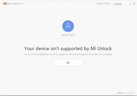

beyer Opublikowano 10 Marca 2017 Opublikowano 10 Marca 2017 13 minut temu, slimdick napisał: @beyer tu masz w paczce sterowniki podpisane cyfrowo zainstalują się bez problemu https://mega.nz/#!wVdmyCSA!J05xQqCi2dmQYIdDLg5qw8x4KXVAe2Xk0aDan1JNBvM Zainstalowałem, zarejestrowałem się na stronce i pojawia się komunikat jak w załączniku. Po naciśnięciu GO przenosi na chińską stronę. 13 minut temu, virusek90 napisał: Dwa dni temu MS wydał ciekawa aktualizację na Win10. Zrób wg tego: http://msmobile.pl/microsoft-wpd-komputer-nie-widzi-telefonu Powinno pomóc (przynajmniej u mnie pomogło) Zrobiłem, zainstalował sterowniki, przynajmniej Windows tak sądzi. Przy próbie flashowania nadal ten sam błąd
kamillm Opublikowano 10 Marca 2017 Opublikowano 10 Marca 2017 20 minut temu, beyer napisał: Telefon jest wykrywalny jako Android z wykrzyknikiem Masz odpowiedz na wszystkie swoje problemy, zastosj się do rad @slimdick albo @virusek90
beyer Opublikowano 10 Marca 2017 Opublikowano 10 Marca 2017 1 minutę temu, kamillm napisał: Masz odpowiedz na wszystkie swoje problemy, zastosj się do rad @slimdick albo @virusek90 Zastosowałem się do rad, nie zadziałało
kamillm Opublikowano 10 Marca 2017 Opublikowano 10 Marca 2017 1 minutę temu, beyer napisał: Przy próbie flashowania nadal ten sam błąd Pierwwza rzecz raczej nie masz zgodby na zdjecie bootladera jeszcze, druga rzecz masz zablokowany czy odblokowany bootlader? Trzecia rzecz wgraj soft w trybie EDL nie fastboot jesli mozesz.
FromWP Opublikowano 10 Marca 2017 Opublikowano 10 Marca 2017 6 minut temu, beyer napisał: Zastosowałem się do rad, nie zadziałało Ale którą wersję Redmi 2 masz? To akurat istotne, bo jak 813 to możesz tylko chiński rom wgrać.
redmi4 Opublikowano 10 Marca 2017 Opublikowano 10 Marca 2017 Pierwwza rzecz raczej nie masz zgodby na zdjecie bootladera jeszcze, druga rzecz masz zablokowany czy odblokowany bootlader? Trzecia rzecz wgraj soft w trybie EDL nie fastboot jesli mozesz.A może byś tak czytał jeden z drugim to co napisał?Ma redmi 2. Od kiedy redmi 2 miał blokowany bootloader? Od kiedy trzeba użyć trybu edl? Redmi 2 nie i nie miał blokowanego bootloadera, flashujemy go w fastboot, i czy sobie wgra 20151028 czy xiaomiflash nie ma tu znaczenia, tak samo windows 64 czy 32 bit. To stary model i nie jest wymagany ani nowy miflash ani system 64bit. Nawet na samym poczatku powinienes zwrocic uwage jaki ma tel i co wgrywa. Ma redmi 2 811 lub 812 czyli hm2014811 lub 2014813 lub 17,18 itp.Romy fastboot to wt88047 i wt880xx.A nie żadne aries.Wprowadzacie ludzi w bląd tylko. Zastosowałem się do rad, nie zadziałałoNie chcę Cie kolego martwić, ale redmi 2 w szczególnoscí wersja 2014813 miała i ma problem z padająca pamięcią.Objaw jest taki, że ani w fastboot ani w edl(czy to z kabelka czy z testpoint) nie da rady sflashowac telefonu, wyskakują błędy a tel się restartuje.A spod twrp jeśli je jeszcze masz, to przy wipe wyskakuje, że nie może zamontować i sformatować data i cache. W takim wypdaku telefon na śmieci. Ale tu problem też, może być po stronie próby wgrania romu pod aries. Czyli w tym wypadku edl np z testpoint lub z kabelka, jak zobaczy tel przy dobrym romie pod Twoj tel Cie ratuje.
virusek90 Opublikowano 10 Marca 2017 Opublikowano 10 Marca 2017 2 minuty temu, redmi4 napisał: Kolego wgra oba bez peoblemu jedynym objawem będzie brak zasięgu i wykrywania karty sim. Wiem bo sprawdzałem może mieć także modele o numeracji 2014814, 201417, 2014818 Na jedne pasują romy spod 811 a na inne lepiej spod 813. Napisalem i już uciekam, bo az sie noz w kieszeni otwiera jak tu pseudoexperci tamci dwaj pomagaja. A Tylko Ty jeden zwrociles uwage odrazu ze wgrywa zly rom. No nie wiem. U mnie po ostatniej aktualizacji miałem dokładnie taki sam problem z podłączonym telefonem w Win10. Jak się okazało, powodowała to aktualizacja od MS. Więc wrzuciłem tylko rozwiązanie poprawnego wykrywania telefonu na Win10. U mnie telefon nie był w ogóle wykrywany. Także takie komentarze o wszech "wiedzący" użytkowniku zachowaj dla siebie. Znasz rozwiązanie to go przedstaw i tyle. Obrażać nie musisz nikogo
FromWP Opublikowano 10 Marca 2017 Opublikowano 10 Marca 2017 44 minuty temu, redmi4 napisał: Kolego wgra oba Wiem, ale po co ma się męczyć. A jak ma 813 to duże prawdopodobieństwo przy takim komunikacie, że padła pamięć. 1
beyer Opublikowano 10 Marca 2017 Opublikowano 10 Marca 2017 3 godziny temu, virusek90 napisał: No nie wiem. U mnie po ostatniej aktualizacji miałem dokładnie taki sam problem z podłączonym telefonem w Win10. Jak się okazało, powodowała to aktualizacja od MS. Więc wrzuciłem tylko rozwiązanie poprawnego wykrywania telefonu na Win10. U mnie telefon nie był w ogóle wykrywany. Także takie komentarze o wszech "wiedzący" użytkowniku zachowaj dla siebie. Znasz rozwiązanie to go przedstaw i tyle. Obrażać nie musisz nikogo 3 godziny temu, FromWP napisał: Wiem, ale po co ma się męczyć. A jak ma 813 to duże prawdopodobieństwo przy takim komunikacie, że padła pamięć. Tak, mam 2014813 Ściągnąłem ROM Redmi 2 Latest China Developer Version Fastboot File Download i nadal ten sam błąd!
FromWP Opublikowano 10 Marca 2017 Opublikowano 10 Marca 2017 1 minutę temu, beyer napisał: Tak, mam 2014813 Ściągnąłem ROM Redmi 2 Latest China Developer Version Fastboot File Download i nadal ten sam błąd! To też chyba zły ściągnąłeś, bo do twojego trzeba szukać romu po chińsku. Latest china dev jest dla 811. A ten błąd który wklejałeś był z Miunlocka, który nie jest tobie do niczego potrzebny.
SLiM Opublikowano 10 Marca 2017 Opublikowano 10 Marca 2017 (edytowane) @beyer http://www.miui.com/shuaji-393.html Edytowane 10 Marca 2017 przez slimdick
beyer Opublikowano 10 Marca 2017 Opublikowano 10 Marca 2017 23 minuty temu, slimdick napisał: @beyer http://www.miui.com/shuaji-393.html Problem rozwiązany! Brawo @slimdick. Po wgraniu odpowiedniego ROMu z podanej przez Ciebie strony telefon jest jak nowy. Dziękuję wszystkim, którzy starali się pomóc no i gratuluję wiedzy!
