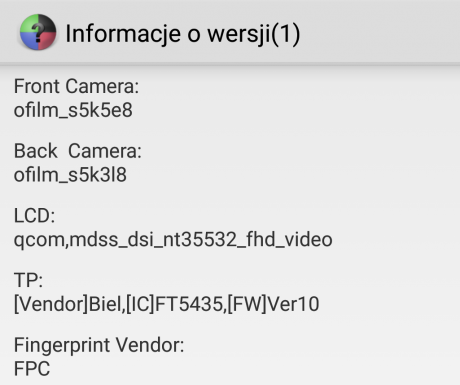

Witam szanownych kolegów, proszę o pomoc potrzebuje kupić nowy wyświetlacz do mojego xiaomi redmi note 4 global, polecany na forum jest sklep Dragon-tt ale mam dylemat który ekran bedzie do mnie pasował poniżej podaje linki proszę o pomoc
http://www.dragon-tt.com/xx.aspx?id=2552#
http://www.dragon-tt.com/xx.aspx?id=1434#

Niestety ale mój Note 4 Global, tak się pobił (sam, przecież mu nie pomogłem ;)), że dotyk się nawet zepsuł, klikał sam wszystko. Postanowiłem że kupie LCD wraz z ramką i digitizerem. Kupiłem do Note 4, okazało się że tam są inne taśmy. Zacząłem więc szperać i okazało się że do tego modelu pasuje ekran od 4X. Kupiłem więc 4X, montuje i podczas włączania ekran podświetla się na czarno. Nic więcej. Telefon działa, wibracje itd. Kupiłem drugi wyświetlacz od 4X bo uznałem że tamten był wadliwy. Ten reaguje tak samo. Pomyślałem że może coś uszkodziłem. Ale dla pewności podpiąłem stary wyświetlacz i on działa normalnie (tylko że dotyk świruje). Więc teraz sam już nie wiem jaki wyświetlacz powinienem kupić.. Mam Note 4 Global Version.
Tu widzę jest wyśw do Note 4 global, konkretnie tego modelu LINK
