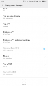

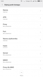

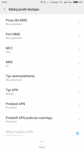

Cos jest nie halo, ale z telefonem/systemem. Testowane na dwoch mi5s z dwiema kartami sim. Czy posiadacz karty sim w orange moze wkleic swoje ustawienia apn?
Share this post
Link to post
Screenshot_2017-11-05-14-04-12-042_com.android.settings.pngScreenshot_2017-11-05-14-04-18-531_com.android.settings.pngScreenshot_2017-11-05-14-04-26-997_com.android.settings.png
