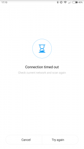

Mam problem z moim repeaterem (wersja 2).
Na początku jak go podłączyłem do sprawdzenia to mi działał i nie było problemu. Ostatnio go podłączyłem ponownie i zaczął się problem.
Po podłączeniu ponownym nie było dostępnej 2 sieci.
Chciałem go skonfigurować ponownie, ale za każdym razem mam komunikat jak poniżej.
Próbowałem różnych zasilaczy nic. Resetowałem go (trzymam dłużej niż 3 sekundy) i też nic. Po podłączeniu do gniazdka zapala mi się na dłużej żłóta dioda, później zaczyna mrugać.
Ma ktoś może pomysł jak go przywrócić do żywych?

Jakby ktoś miał problem jak ja wyżej to poniżej rozwiązanie, które mi pomogło:
1) Zresetować reapter trzymając przycisk dłużej niż 10 sekund, aż zacznie mrugać na pomarańczowo - ustawienia zostaną wykasowane.
2) Należy połączyć się telefonem z siecią wifi plus
3) W aplikacji Mi Home dodajemy Repetera
4) Jeśli zapyta czy mruga dioda na pomarańczowo potwierdzamy, że tak.
5) Następnie zapyta, który router chcemy 'skopiować'
6) Reapeter powinien być jak najbliżej routera dla jak najlepszego połączenia
7) Następnie reapeter skopiuje sieć z routera
Polecam tą ładowarkę, którą wyżej zaproponował @milenium17, próbowałem z 2 ładowarkami od telefonów Xiaom i z ładowarka od tableta. Dwie miały 2A, jedna miała 1A i reapeter gubił sygnał, a jak działał to prędkość WIfi byłą kiepska. Już miałem się go pozbyć, ale przyszła mi ta ładowarka i już od tygodnia, ani razu nie miałem problemów, a siła sygnału Wifi rewelacja.

Nie mogę podłączyć repeatera do routera (TP LINK) wszystko pęknie ładnie znajduje go,ale podczas łączenia wyskakuje że time out.. Czyżby nie jest kompatybilny z TP Link ?
Już to pisałem na forum wyłącz nat w tp-linku. Ja też tak miałem.
Opublikowano (edytowane)
Nie pomogło..
Edytowane przez lockerek
Ja próbowałem NAT włączać i wyłączać i chyba wszystkie Security wyłączyłem. Jak już załapał wszystko przywróciłem jak było i jest oki. Na początku myślałem ,że jest walnięty ale na drugim telefonie ustawiłem go jako router i skonfigurowałem repera - poszło za pierwszym strzałem.
