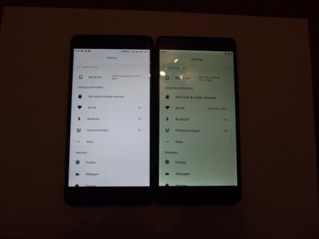

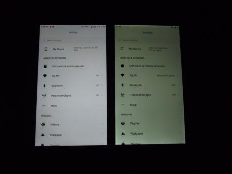

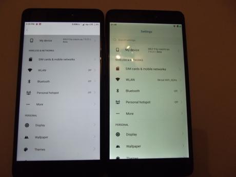

skrzacik0 Opublikowano 8 Października 2017 Udostępnij Opublikowano 8 Października 2017 Hej! Kupiłem Redmi Note 4X w Sferis, z rozszerzoną gwarancją od nieszczęśliwych wypadków (zbity ekran etc.). Ostatnio oddałem telefon ponieważ zbił mi się ekran. Dokonali wymiany za 560zł z tego powodu zakładam, że wymienili całą matrycę a nie tylko szkło/ekran. Teraz telefon widocznie świeci bardziej jakby na żółto, jest zdecydowanie bardziej ciemniejszy, jakby ciągle był jakiś program do nie wyświetlania jakiś barw odpalony na telefonie (porównałem z drugim Redmi Note 4X który mam w domu), sprawdziłem ustawienia etc., wszystko identyczne. Przywróciłem ustawienia fabryczne. Zainstalowałem najnowsze MIUI Polska etc. Wina serwisu? Mogli wymienić na jakąś "lipą" matrycę? Takie sytuacje w ogóle się zdarzają? Czy może to wina jakiś ustawień (ale jeśli tak to naprawdę nie wiem jakich). Odnośnik do komentarza Udostępnij na innych stronach Więcej opcji udostępniania...

skrzacik0 Opublikowano 8 Października 2017 Autor Udostępnij Opublikowano 8 Października 2017 Ekran został wymieniony w ramach gwarancji, którą kupiłem (więc to poszło z ubezpieczenia). Chociaż jak na moje wystarczyło wymienić samo szkło, ale ja się na tym nie znam, więc już mniejsza o koszty wymiany. Zdziwiła mnie ta różnica w żółtawym nalocie, który jednak trochę doskwiera. Poprzednio zakładam, że miałem ten Tianma (po lewej) i też nie zawróciłem uwagi na ghostling i odświeżanie, ale teraz bardziej się temu przypatrzę Ogólnie różnica jest jak na zdjęciu (ten po prawej to ten z serwisu). Te same ustawienia ekranu, maksymalna jasność oraz ten sam motyw (jasny "Mexicano") Odnośnik do komentarza Udostępnij na innych stronach Więcej opcji udostępniania...

skrzacik0 Opublikowano 8 Października 2017 Autor Udostępnij Opublikowano 8 Października 2017 Ramkę między ekranem a obudową? Tej chyba nie wymienili, bo jak była pęknięta tak dalej jest. Co do ceny to mówię, usługi Sferis, ubezpieczenie Compensa, mają jakiś swój "Serwis" - "tani", "zaprzyjaźniony", stąd pewnie tak cena... Sam bym nie zapłacił, ale poleciało z ubezpieczenia. Kwestia tylko tego ekranu... Czy powinno tak być, czy można to wyregulować, czy mnie w balona w ogólę zrobili... Domagać się wymieniany czy jest jak jest i nic z tym nie zrobię (chociaż nie będę ukrywać, że nie mogę się przyzwyczaić do tego ciemnego, żółtego nalotu...). Odnośnik do komentarza Udostępnij na innych stronach Więcej opcji udostępniania...
Rajzerek Opublikowano 8 Października 2017 Udostępnij Opublikowano 8 Października 2017 (edytowane) Ja mam boe i jest śnieżnobiały, nie wymienia ci bo to oryginalny ekran xiaomi Edytowane 8 Października 2017 przez Rajzerek Odnośnik do komentarza Udostępnij na innych stronach Więcej opcji udostępniania...
skrzacik0 Opublikowano 8 Października 2017 Autor Udostępnij Opublikowano 8 Października 2017 (edytowane) Masz BOE i nie świeci Ci tak jak ten po prawej (na ciemno-żółtawo)? Edytowane 8 Października 2017 przez skrzacik0 Odnośnik do komentarza Udostępnij na innych stronach Więcej opcji udostępniania...
Rajzerek Opublikowano 8 Października 2017 Udostępnij Opublikowano 8 Października 2017 (edytowane) Nie, wygląda na to że masz włączony tryb czytania i jak wejdziesz w ustawienia kontrastu to daj na chłodne Edytowane 8 Października 2017 przez Rajzerek 1 Odnośnik do komentarza Udostępnij na innych stronach Więcej opcji udostępniania...
skrzacik0 Opublikowano 8 Października 2017 Autor Udostępnij Opublikowano 8 Października 2017 Właśnie trybu czytania nie mam włączonego. Tak jak wspomniałem, zrobiłem nawet factory reset. Przy ustawieniu "Chłodne" w ustawieniach kontrastu, jest bardziej szarawo, aniżeli żółtawo, minimalna poprawa, ale wciąż jakby właśnie ten tryb czytania był odpalony, strasznie ekran przyciemniony, taki zimny, nieswojski.... Odnośnik do komentarza Udostępnij na innych stronach Więcej opcji udostępniania...
Rajzerek Opublikowano 8 Października 2017 Udostępnij Opublikowano 8 Października 2017 A nie masz przypadkiem korekcji kolorów włączonej? Dodatkowe ustawienia - ułatwienia dostępu i na dole korekcja kolorow Odnośnik do komentarza Udostępnij na innych stronach Więcej opcji udostępniania...
skrzacik0 Opublikowano 8 Października 2017 Autor Udostępnij Opublikowano 8 Października 2017 No właśnie nie. Dostałem informację z serwisu, że "zasem wyświetlacze świecą różnie tak jest w tym przypadku. Różnice są dopuszczalne i mogą występować. W odcieniu, jasności", tylko po prostu różnica w tych odcieniach i jasnościach jest znacząca, dlatego chciałem się od Was upewnić czy aż taka róźnica powinna występować. Odnośnik do komentarza Udostępnij na innych stronach Więcej opcji udostępniania...
meriox Opublikowano 9 Października 2017 Udostępnij Opublikowano 9 Października 2017 Może to wina digitizera (szybki) a nie samego wyświetlacza. Być może nie jest aż tak transparentna jak poprzednia i powoduje delikatnie żółtawy "zafarb". Odnośnik do komentarza Udostępnij na innych stronach Więcej opcji udostępniania...
Lamcza Opublikowano 9 Października 2017 Udostępnij Opublikowano 9 Października 2017 W Redmi note 2 mialem tez tianma czy jak to sie tam pisze a kolega mial boe roznica byla bardzo podobna, aczkolwiek nie wiem czy ten jego ekran byl az tak ciemny na pewno byl zoltawy ale jasnocia nie odstawal bardzo. Tutaj na zdjeciach przynajmniej roznica wydaje sie byc duza :/ Odnośnik do komentarza Udostępnij na innych stronach Więcej opcji udostępniania...
tosshi2 Opublikowano 9 Października 2017 Udostępnij Opublikowano 9 Października 2017 W Redmi note 2 mialem tez tianma czy jak to sie tam pisze a kolega mial boe roznica byla bardzo podobna, aczkolwiek nie wiem czy ten jego ekran byl az tak ciemny na pewno byl zoltawy ale jasnocia nie odstawal bardzo. Tutaj na zdjeciach przynajmniej roznica wydaje sie byc duza :/ Z Auo Optics były żółtawe z tianma czy właśnie jakoś tak były normalne. Auo produkuje w takim odcieniu nie tylko dla xiaomi, kiedyś nawet apple miało ten sam problem.Wysłane z mojego Redmi Note 2 przy użyciu Tapatalka Odnośnik do komentarza Udostępnij na innych stronach Więcej opcji udostępniania...
mgcompany Opublikowano 9 Października 2017 Udostępnij Opublikowano 9 Października 2017 (edytowane) A wklep sobie w dialerze *#*#6484#*#*, potem wybierz "1. Informacje o wersji" i sprawdź co masz w nazwie LCD i TP. Jestem ciekaw, bo straszna różnica jest w odcieniu. Na wszystkich poziomach jasności tak jest? Problemy z ekranami Tianma dotyczą jakiejś tam części tych ekranów (chyba pierwszych partii), wiele osób robiło testy u siebie i nie mieli problemów z odświeżaniem. Różnice w odcieniach w poprzednich modelach z serii Redmi Note nie były aż tak duże jak to co jest pokazane tutaj. Owszem były zauważalne, ale to tak jak z każdymi smartphonami, gdzie w biel mogła być biała, lekko niebieska, lekko różowa czy lekko żółta, w zależności od rodzaju ekranu czy to AMOLED, OLED czy IPS i inne. Edytowane 9 Października 2017 przez mgcompany Odnośnik do komentarza Udostępnij na innych stronach Więcej opcji udostępniania...
skrzacik0 Opublikowano 9 Października 2017 Autor Udostępnij Opublikowano 9 Października 2017 Wklepałem. INFO: LCD qcom,mdss_dsi_nt35596_tianma_fhd_video. Na wszystkich poziomach jasności? Masz na myśli ten pasek do zwiększania/zmniejszania jasności prawda? Jeśli tak, to tak, ekran robi sie po prostu ciemniejszy (znacząco - mam wrażenie już wcześniej nic nie widać na ekranie aniżeli na tym drugim telefonie - ale mogę już być przewrażliwiony...) Odnośnik do komentarza Udostępnij na innych stronach Więcej opcji udostępniania...
skrzacik0 Opublikowano 10 Października 2017 Autor Udostępnij Opublikowano 10 Października 2017 (edytowane) Czyli oddawać na reklamację? Coś ewidentnie nie tak? To nie są moje widzi-misie tylko? Szczególnie, że widzę że to jest Tianma a nie BOE... Edytowane 10 Października 2017 przez skrzacik0 Odnośnik do komentarza Udostępnij na innych stronach Więcej opcji udostępniania...
Lamcza Opublikowano 10 Października 2017 Udostępnij Opublikowano 10 Października 2017 (edytowane) jezeli to sa zdjecia na maksymalnej jasnosci i w obu jest tianma to oddaj! Ja bym oddal, bo przynajmniej na zdjeciach roznica w jasnoci jest zbyt duza : / Edytowane 10 Października 2017 przez Lamcza Odnośnik do komentarza Udostępnij na innych stronach Więcej opcji udostępniania...
