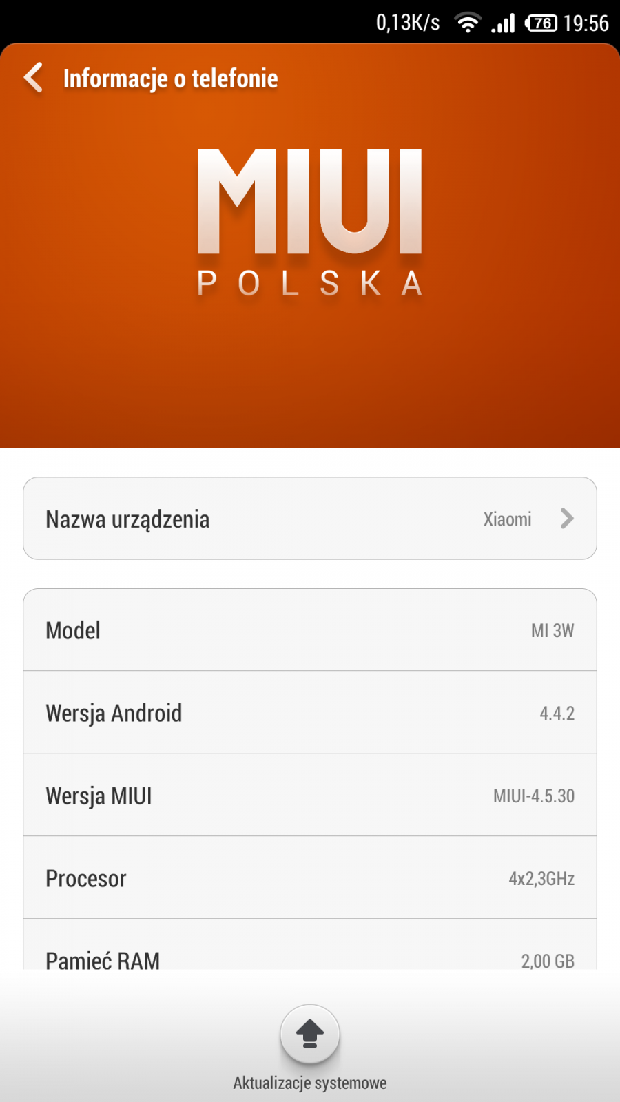

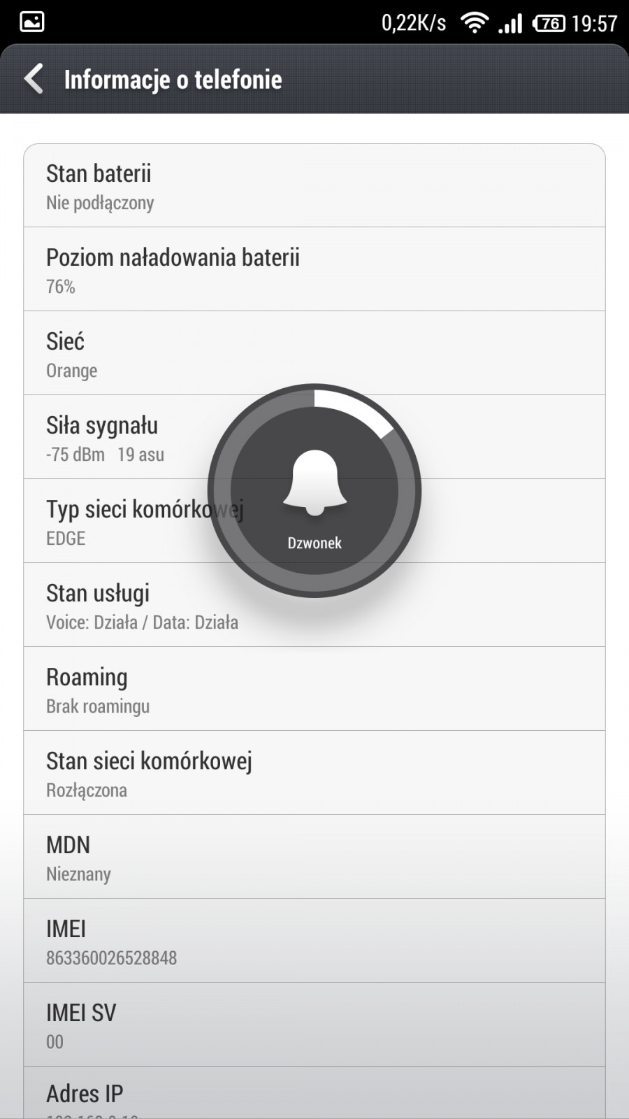

ZduneX25 Opublikowano 4 Czerwca 2014 Opublikowano 4 Czerwca 2014 Teraz to już tylko te info o baseband'zie dla @Acida. Czyli screen z informacji o telefonie.
niemamloginu Opublikowano 4 Czerwca 2014 Autor Opublikowano 4 Czerwca 2014 Dzięki. W takim razie w załączeniu screeny.
ZduneX25 Opublikowano 4 Czerwca 2014 Opublikowano 4 Czerwca 2014 Baseband jest ok, mam taki sam i jest dobrze, chyba o to chodziło @Acidowi.
Acid Opublikowano 4 Czerwca 2014 Opublikowano 4 Czerwca 2014 Tak wszystko wygląda ok. Nawet liczyłem właśnie na napis: "Data: działa" bo ten jest dopiero w kitkacie. Wygląda na to, że tak jakby telefon wcale nie sygnalizował, że nie ma przesyłu danych. Wg. systemu i telefonu wszystko gra. Jedynie logcat pokazał dziwne rzeczy ale też tam było napisane, że system nie może nawiązać połączenia ze zdalnym hostem. Tak jakby sama usługa danych nie była aktywna. Ale próbowałaś na innych sim (zawsze z upewnieniem czy apny się zaktualizowały?) także tu też pewnie trzeba wykluczyć. Nie wiem co jest nie tak. Już MiFlash (który robiłaś?) powinien wszystko wyzerować i nawet błędny flash modemu czy kernela powinien być naprawiony. MiFlash robi prostą rzecz. Przez fastboota rozpakowuje obrazy partycji w odpowiednie miejsca w pamięci rom urządzenia. Np. system.img wchodzi na /system, cache.img, czy boot.img. Także zawsze jest to na świeżo instalowane. Jeśli robiłaś poprawnie MiFlash to nie ma siły by ze strony programowej coś było nadal popsute.

mastermind89 Opublikowano 4 Czerwca 2014 Opublikowano 4 Czerwca 2014 Dzięki. W takim razie w załączeniu screeny. Dziwne jest to, że widać 5 kresek zasięgu na pasku u góry, a Stan sieci komórkowej: Rozłączona Może od razu w rozmowie ze sklepem wskaż na ten problem, ominiesz powtarzanie tych samych czynności co tutaj.
ZduneX25 Opublikowano 5 Czerwca 2014 Opublikowano 5 Czerwca 2014 Stan sieci jest taki, bo nie ma połączenia z mobilnym. Jakby było to wtedy dopiero pokazało by połączono. To nie ma związku z samym dostępem do sieci na potrzeby dzwonienia czy pisania.
