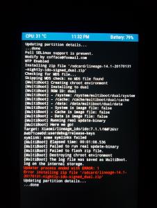

Dominic Opublikowano 3 Lutego 2017 Udostępnij Opublikowano 3 Lutego 2017 Chciałem sobie przetestować Lineage OS, ale mam problem w ostatnim punkcie poradnika. Na koniec próby flashowania ROMU dual dostaje taki komunikat: Updater process ended with ERROR: 1 Error installing zip file '/sdcard/lineage-14.1-20170131-nightly-ido-signed_dual.zip' Miałem wymieniony problem wymagający włączenie documents, ale poza tym wszystko szło dobrze. Próbowałem różne wersje Lineage OS (dwie nightly i experimental), sprawdzałem na oficjalnym TWRP i od cofface. Próbowałem też instalować z pamięci wewnętrznej i z karty pamięci. Rom jaki posiadam jako główny to xiaomi.eu 7.1.5. Nie wiem czy to ma jakieś znaczenia ale mam Redmi 3 Pro, ale to chyba niemal ten sam telefon, bo np. xiaomi.eu jest jedno na obydwa modele i ma ten sam kod. Nie używałem natomiast do niczego utilities.zip, które należało pobrać, ale w poradniku jest tylko wymienione przy zmianie systemu. Potrzebne pliki brałem najnowsze czyli 9.1.0.r152.g2cb576d4 Sat, 28 Jan 2017 00:10:41 -0500 Wie ktoś w czym może być problem? Odnośnik do komentarza Udostępnij na innych stronach Więcej opcji udostępniania...
Grothgar Opublikowano 3 Lutego 2017 Autor Udostępnij Opublikowano 3 Lutego 2017 @Dominic Coś jeszcze się wyświetla przy próbie instalacji poza tym co napisałeś? Odnośnik do komentarza Udostępnij na innych stronach Więcej opcji udostępniania...
Dominic Opublikowano 3 Lutego 2017 Udostępnij Opublikowano 3 Lutego 2017 Wyświetla się takie coś. Przepisałem tylko to czerwone, bo nie miałem czym zdjęcia zrobić. Odnośnik do komentarza Udostępnij na innych stronach Więcej opcji udostępniania...

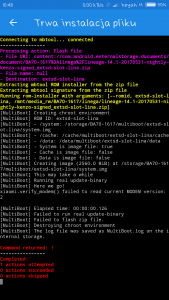

AdamKli Opublikowano 15 Marca 2017 Udostępnij Opublikowano 15 Marca 2017 Ktoś wie jak poradzić sobie z takim błędem? Odnośnik do komentarza Udostępnij na innych stronach Więcej opcji udostępniania...

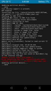

majdan12 Opublikowano 28 Marca 2017 Udostępnij Opublikowano 28 Marca 2017 (edytowane) @AdamKli Na moim Mi 5 (Xiaomi.eu 7.3.23) mam taki sam błąd przy próbie instalacji RR-N-v5.8.2-20170326-gemini-Official. SlimDragons 3.0 też ma ten sam błąd o co może tu chodzić? Nie działa też Spoiler https://forum.xda-developers.com/mi-5/how-to/guide-xiaomi-mi-5-t3539607 Widzę że w komentarzu na XDA ktoś piszę aby używać Xiaomi.eu wersja stabilna a ja mam rozwojową. Zainstalowałem xiaomi.eu_multi_MI5_V8.2.1.0.NAACNEB_v8-7.0.zip i nadal mam błąd, nadzieją jest zainstalowanie starszej wersji Xiaomi.eu która polecają na XDA, ale to nie powinno być tak że trzeba używać starszą wersje systemu aby móc używać Dual Boot. Edytowane 28 Marca 2017 przez majdan12 1 Odnośnik do komentarza Udostępnij na innych stronach Więcej opcji udostępniania...
rradek Opublikowano 2 Kwietnia 2017 Udostępnij Opublikowano 2 Kwietnia 2017 Dnia 15.03.2017 o 12:50, AdamKli napisał: Ktoś wie jak poradzić sobie z takim błędem? MI 5S ten sam błąd. Jak to rozwiązać? Odnośnik do komentarza Udostępnij na innych stronach Więcej opcji udostępniania...
Grothgar Opublikowano 3 Kwietnia 2017 Autor Udostępnij Opublikowano 3 Kwietnia 2017 Nie pomogę, sam miałem ten sam błąd na niektórych systemach na moim hydrogenie, więc przesiadlem się na MultiROM i wszystko działa. Odnośnik do komentarza Udostępnij na innych stronach Więcej opcji udostępniania...

AdamKli Opublikowano 3 Kwietnia 2017 Udostępnij Opublikowano 3 Kwietnia 2017 Siedzę teraz na AOSP również pojawia się ten błąd.. Szkoda bo miałem ochotę przetestować jakiś system "z boku" bez konieczności usuwania tego z którego korzystam na codzień Odnośnik do komentarza Udostępnij na innych stronach Więcej opcji udostępniania...

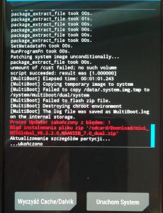

mezutelni Opublikowano 6 Maja 2017 Udostępnij Opublikowano 6 Maja 2017 Ktos odpalił na mi 5s? ja przy próbie boot'u mam jakieś 5 wibracji przy próbie wejścia na drugi rom, miui sie bootuje normalnie Odnośnik do komentarza Udostępnij na innych stronach Więcej opcji udostępniania...
leonov Opublikowano 6 Czerwca 2017 Udostępnij Opublikowano 6 Czerwca 2017 (edytowane) U mnie ten sam błąd co u innych, nie ma na to rozwiązania ? Według opisu na XDA : The Requirements: 1- TWRP (Latest) 2- Decrypted Data => (Format Data). 3- MIUI 8 Stable ROM => (New Installation). 4- SuperSU Może to jest powód, trzeba mieć Miui 8 Stable i zrobić przed instalacją drugiego romu Format Data ? Jeszcze jedna kwestia, w naszym poradniku jest w Partition configuration wybieramy "Secondary" a na XDA w punkcie 9- Under partition configuration choose "Data slot". Edytowane 6 Czerwca 2017 przez leonov update Odnośnik do komentarza Udostępnij na innych stronach Więcej opcji udostępniania...
AdamKli Opublikowano 6 Czerwca 2017 Udostępnij Opublikowano 6 Czerwca 2017 Niestety jest to błąd po stronie aplikacji dual recovery. Ktoś by musiał zmodyfikować apke tak jak tutaj dla 1+3T: https://forum.xda-developers.com/showthread.php?t=3567692Jest opisane skąd bierze się ten błąd. Odnośnik do komentarza Udostępnij na innych stronach Więcej opcji udostępniania...
leonov Opublikowano 7 Czerwca 2017 Udostępnij Opublikowano 7 Czerwca 2017 (edytowane) Temat który podałeś dotyczy błędu z partycją trustzone - oppo.verify_trustzone() failed to read current TZ version, u mnie występują inne błędy 1. unmount of /cust failed; no such volume 2. Failed to copy /data/.system.img.tmp to /system/multiboot/dual/system Edytowane 7 Czerwca 2017 przez leonov Odnośnik do komentarza Udostępnij na innych stronach Więcej opcji udostępniania...

MatthewS Opublikowano 28 Czerwca 2017 Udostępnij Opublikowano 28 Czerwca 2017 Podpinam, nawet na stable są 4 wibracje i nie włączysz za Chiny Ludowe Odnośnik do komentarza Udostępnij na innych stronach Więcej opcji udostępniania...
