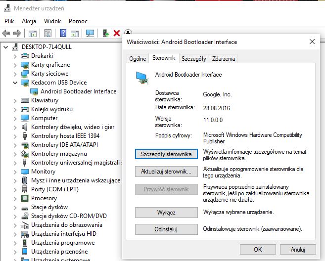

FromWP Posted January 15, 2017 Share Posted January 15, 2017 23 minuty temu, blejdns napisał: Instalowalem MiFlasha, instalowałem Minimal Adb, lecz adb dalej nie wykrywa telefonu, MiFlash bez problemu od razu telefon widzi Pod Win10 tak to powinno wyglądać przy podłączonym telefonie w fastboot: A tu masz link do tego Kedacoma, to jest driver od googla: http://drivers.softpedia.com/get/MOBILES/Google/Google-Kedacom-KDB-Interface-Driver-11000-for-Windows-10.shtml Link to comment Share on other sites More sharing options...

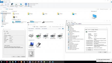

grzegorzp4 Posted January 17, 2017 Share Posted January 17, 2017 (edited) Dnia 15.01.2017 o 15:32, FromWP napisał: Pod Win10 tak to powinno wyglądać przy podłączonym telefonie w fastboot: A tu masz link do tego Kedacoma, to jest driver od googla: http://drivers.softpedia.com/get/MOBILES/Google/Google-Kedacom-KDB-Interface-Driver-11000-for-Windows-10.shtml U mnie jest tak samo jak u @FromWP przy podłączonym telefonie w trybie FastBoot (w Menadzer Urządzeń widać zainstalowane urządzenie Kedacom USB Device z datą sterownika 28.08.2016r.), MiFlash oraz Minimal ADB wykrywają telefon natomiast menadzer plików Win 10 Enterprise nie widzi telefonu, brak widocznego dodatkowego dysku wymiennego czy Redmi 4 w Explorator Plików windows. Jak to naprawić? Edited January 17, 2017 by grzegorzp4 Link to comment Share on other sites More sharing options...
FromWP Posted January 17, 2017 Share Posted January 17, 2017 1 godzinę temu, grzegorzp4 napisał: U mnie jest tak samo jak u @FromWP przy podłączonym telefonie w trybie FastBoot (w Menadzer Urządzeń widać zainstalowane urządzenie Kedacom USB Device z datą sterownika 28.08.2016r.), MiFlash oraz Minimal ADB wykrywają telefon natomiast menadzer plików Win 10 Enterprise nie widzi telefonu, brak widocznego dodatkowego dysku wymiennego czy Redmi 4 w Explorator Plików windows. Jak to naprawić? Ale ten sterownik jest do trybu fastboot i w tym trybie nie będziesz miał telefonu jako dysku w menedżerze. W normalnym trybie czyli przy uruchomionym telefonie powinien być widoczny, tylko trzeba przestawić w ustawieniach połączenia USB z "tylko ładowanie" na "przesyłanie plików". Domyślnie jest tylko ładowanie, Po podłączeniu telefonu do komputera trzeba kliknąć w powiadomienie o połączeniu i zmienić z "tylko ładowanie" na przesyłanie. W starszych androidach można było zmienić domyślne ustawienie połączenia USB w opcjach programistycznych. W 6.0 też można tylko nie jest to zapamiętywane i pozostaje domyślnie ładowanie. Link to comment Share on other sites More sharing options...
grzegorzp4 Posted January 17, 2017 Share Posted January 17, 2017 8 godzin temu, FromWP napisał: Ale ten sterownik jest do trybu fastboot i w tym trybie nie będziesz miał telefonu jako dysku w menedżerze. W normalnym trybie czyli przy uruchomionym telefonie powinien być widoczny, tylko trzeba przestawić w ustawieniach połączenia USB z "tylko ładowanie" na "przesyłanie plików". Domyślnie jest tylko ładowanie, Po podłączeniu telefonu do komputera trzeba kliknąć w powiadomienie o połączeniu i zmienić z "tylko ładowanie" na przesyłanie. W starszych androidach można było zmienić domyślne ustawienie połączenia USB w opcjach programistycznych. W 6.0 też można tylko nie jest to zapamiętywane i pozostaje domyślnie ładowanie. Wielkie dzięki @FromWP w końcu widać mój telefon jako pamięć wewn. Link to comment Share on other sites More sharing options...
