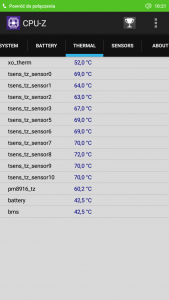

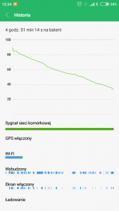

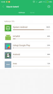

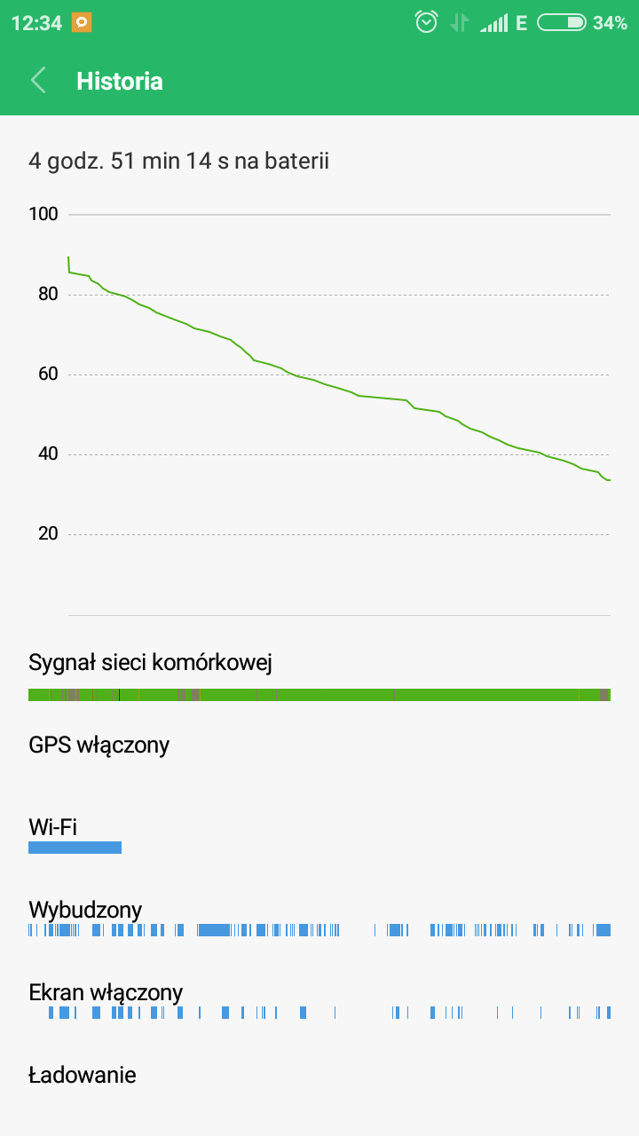

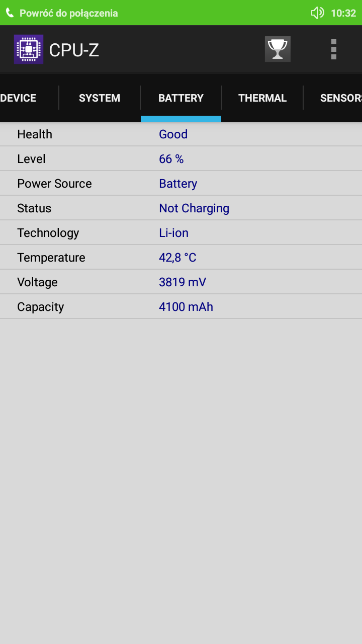

Wojtas9 Opublikowano 29 Czerwca 2017 Opublikowano 29 Czerwca 2017 (edytowane) Cześć. Mam problem bateryjno-termiczny z moim redmi 3 pro: - od jakiegoś czasu telefon szybko pada (odłączam o 6.30 o 8.30 ma juz 75% a o godzienie 18 ze 20%) mimo ze nie uzywam go za bardzo - telefon mocno się grzeje. W stanie spoczynku większość sensorów pokazuje ponad 60*C, po włączeniu filmu w chrome lub podczas rozmowy okolice apataru i tył telefonu jest tak gorący ze prawie parzy - zrobiłem porównanie z takim samym telefonem kolegi i jego w takich samych warunkach ma temperatury niższe o 15-20*C - system android pobiera zazwyczaj 50-70% baterii - telefon podlączony do ładowarki oryginalnej 2A w czasie ogladania filmu na youtube nie ładuje się ani nie rozładowuje - telefon podłączony do usb komputera i nie używany w tym czasie nie ładuje się wcale ani nie rozładowuje Screeny z dzis przy warunkach pracy:do połowy czasu LTE zasięg 4-5 kreski druga połowa zmiana na 2g 5 kresek, wlaczone wifi przez pierwszą 1h, 30 minut rozmów i żadnej innej aktywności. Android 5.1.1 LMY47V MIUI 8 Global 7.6.8 | Beta Na wykresie nie jest od 100% bo wykres jest od okolo 7.30 kiedy podlaczyłem go do kompa na chwile a od ładowarki odlaczylem o 6.10 jak bylo 100% Co może być przyczymą? Proszę o jakieś rady, moze ktos poradził sobie z takim problemem? Z góry wielkie dzieki za podpowiedzi. Edytowane 29 Czerwca 2017 przez Wojtas9
Lamcza Opublikowano 29 Czerwca 2017 Opublikowano 29 Czerwca 2017 wgraj jakas inna wersje miui albo zrob.mi flash na czysto i zobacz czy dalej bedzie to samo, tylko nie instaluj wszystkich aplikachi od razu bo byc moze jakas aplikacja ci daje w kosc.Wysłane z mojego Redmi Note 4 przy użyciu Tapatalka

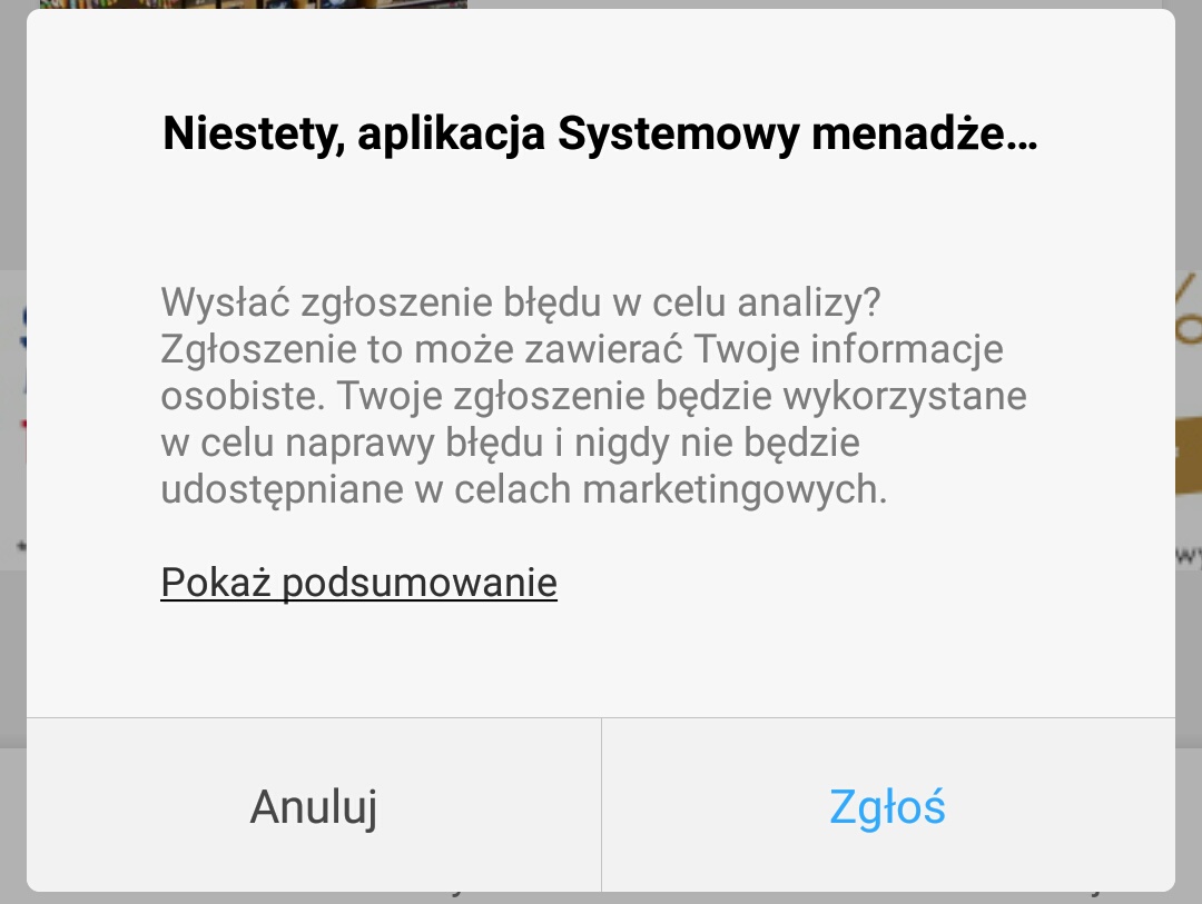

Szymon95 Opublikowano 15 Grudnia 2017 Opublikowano 15 Grudnia 2017 Witam. Mam problem z systemowym menadżerem pulpitu. Telefon bez przerwy się zawiesza pożera bardzo duża ilość bateri. Miui 9 global 7.12.14 beta
FromWP Opublikowano 15 Grudnia 2017 Opublikowano 15 Grudnia 2017 44 minuty temu, Szymon95 napisał: Witam. Mam problem z systemowym menadżerem pulpitu. Telefon bez przerwy się zawiesza pożera bardzo duża ilość bateri. Miui 9 global 7.12.14 beta Masz Mi3, czy Redmi 3? Dodatkowo dublujesz się, tu ci odpisałem nie wiedząc że masz Redmi 3: https://miuipolska.pl/forum/topic/31122-systemowy-menadżer-pulpitu/?do=findComment&comment=413433
