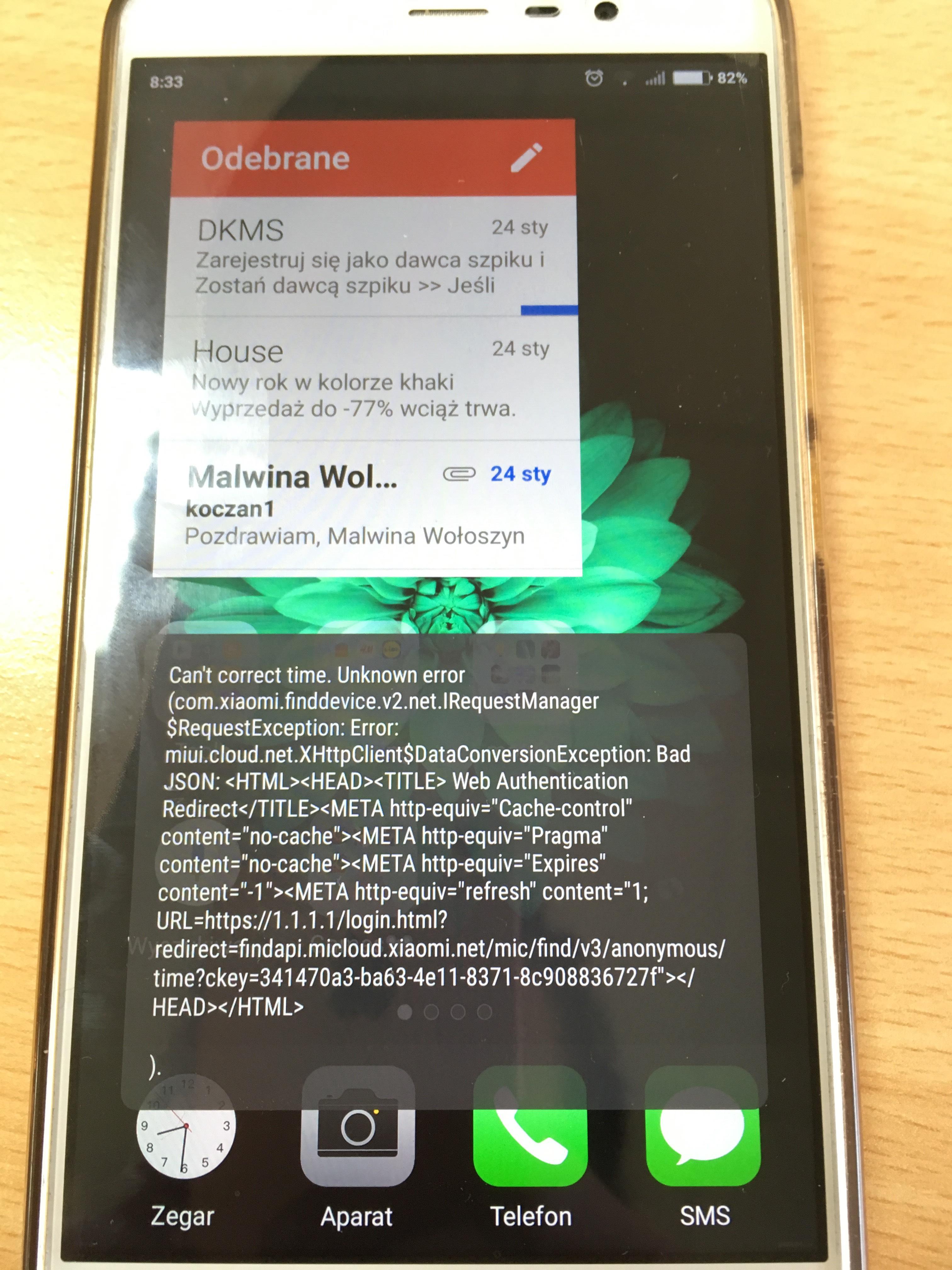

Malwwina Opublikowano 26 Stycznia 2017 Udostępnij Opublikowano 26 Stycznia 2017 witam telefon - Redmi Note 3 problem - nie działa Internet, ani na wi-fi, ani na transmisji danych wywala błąd jak na screnie nie działa hard reset i nie ma możliwości przywrócenia ustawień fabrycznych, ponieważ nie ma połączenia do Internetu i nie ma możliwości zalogowania bardzo proszę o pomoc Odnośnik do komentarza Udostępnij na innych stronach Więcej opcji udostępniania...
Zexon72 Opublikowano 26 Stycznia 2017 Udostępnij Opublikowano 26 Stycznia 2017 @Malwwina Zacznij od tego Odnośnik do komentarza Udostępnij na innych stronach Więcej opcji udostępniania...
Malwwina Opublikowano 26 Stycznia 2017 Udostępnij Opublikowano 26 Stycznia 2017 (edytowane) Dziękuję zobaczę i dam znać tylko skoro pisze, że Poniższy poradnik nie dotyczy urządzeń Xiaomi na procesorach MTK (prócz Redmi Note 2 i nowszych). to nie jest tak, że Redmi Note 3 jest właśnie nowszy? Edytowane 26 Stycznia 2017 przez Malwwina Odnośnik do komentarza Udostępnij na innych stronach Więcej opcji udostępniania...
flexeii Opublikowano 26 Stycznia 2017 Udostępnij Opublikowano 26 Stycznia 2017 3 godziny temu, Malwwina napisał: Dziękuję zobaczę i dam znać tylko skoro pisze, że Poniższy poradnik nie dotyczy urządzeń Xiaomi na procesorach MTK (prócz Redmi Note 2 i nowszych). to nie jest tak, że Redmi Note 3 jest właśnie nowszy? Zacznijmy od tego jaką wersje RN3 posiadasz? Ze snapem czy mtk? Jeśli ze snapem to wersje chińską(kenzo) czy globalną(kate)? Odnośnik do komentarza Udostępnij na innych stronach Więcej opcji udostępniania...
Malwwina Opublikowano 26 Stycznia 2017 Udostępnij Opublikowano 26 Stycznia 2017 hmm a gdzie to można rozpoznać, udało się odpalić internet i zrobiłam przywrócenie ustawień fabrycznych, na razie błędu nie wyrzuca, spróbuję zainstalować aktualny system zgodnie z poradnikiem, bo aktualizacji automatycznej się nie da zrobić dzięki wszstkim za pomoc Odnośnik do komentarza Udostępnij na innych stronach Więcej opcji udostępniania...
