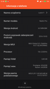

Lasto11 Opublikowano 25 Grudnia 2016 Opublikowano 25 Grudnia 2016 Cześć, mam takie oto Redmi Pro z ,,Globalem'' od Goldiego. Nie mam syfiastych aplikacji ale antywir AVG Pro wykrywa niechciane oprogramowanie w kilku systemowych apkach. Koniecznie zmieniać na miui Polska?
@GUTEK@ Opublikowano 25 Grudnia 2016 Opublikowano 25 Grudnia 2016 Nikt Ci nie każe zmieniać, ale nie ma globala pod ten model więc to co masz to jakaś radosna twórczość chińczyków. 1
