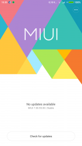

karoleczko Posted November 29, 2016 Share Posted November 29, 2016 Witam wszystkich forumowiczów, jestem tutaj nowy tak jak w tytule- nie mogę zaktualizować oprogramowania, dodatkowo załączam screena Link to comment Share on other sites More sharing options...
muszateq Posted November 29, 2016 Share Posted November 29, 2016 Nie możesz bo masz jakiś sklepowy soft, zapraszamy do działu tutoriale na zmianę oprogramowania. Wysłane z mojego Redmi Note 3 przy użyciu Tapatalka 1 Link to comment Share on other sites More sharing options...
don_kamillo Posted November 30, 2016 Share Posted November 30, 2016 A poza tym, masz wpisany Mi4, a to dział dla Mi4s. Jaki masz telefon? Link to comment Share on other sites More sharing options...

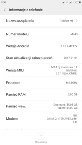

Nostri Posted August 2, 2017 Share Posted August 2, 2017 Witam. Otóż po ostatniej aktualizacji mojego MI4s andka 5.1.1 z wersją xiaomi.eu 8.2 wszystko było super. Chciałem go jednak zaktualizować do androida 7 wiec plnowałem zainstalować TWRP_aqua_7.0.zip. Odpalilem stare TWRP w telefonie i install img. Wybrałem wgrany plik twrp.img (który wrzuciłem na kom) i partycję recovery, przesunałem suwak na dole a potem reboot to recovery. No i w sumie zamiast odalic sie nowe TWRP to teleon zaczął sie "aktualizować" i odpalił systemem który już był. Od tamtej pory nie odpala sie TWRP. Probowałem zainstalować od nowa TWRP przez ADB ale kiedy próbuje wpisać "fastboot flash twrp.img" to nie umie znaleźć twrp.img. Jak wpisuje "fastboot flash recvovery twrp.img" to coś tam sie nawet dzieje potem próbuje "fastboot boot twrp.img" ale podczas ścieżki "booting..." wyskakuje FAILED (remote: dtb not found)". Aaaaa i tak btw. bootloader odblokowany itd Dodam że jestem zielony w tych kwestiach wiec prosze o troche wyrozumiałości i jakąś radę co z tym fantem zrobić dalej. Link to comment Share on other sites More sharing options...
SLiM Posted August 2, 2017 Share Posted August 2, 2017 (edited) @Nostri nowe twrp wgrywa się po aktualizacji do 7.0, teraz masz stary bootloader i dla tego te twrp się nie załaduje choć jest wgrane "remote: dtb not found". Wgraj ponownie te twrp pod 5.1 w nim zaktualizuj do miui z androidem 7.0, odblokuj bootloader, następnie nowe twrp pod 7.0. Edited August 2, 2017 by slimdick Link to comment Share on other sites More sharing options...
Nostri Posted August 2, 2017 Share Posted August 2, 2017 [mention=38088]Nostri[/mention] nowe twrp wgrywa się po aktualizacji do 7.0, teraz masz stary bootloader i dla tego te twrp się nie załaduje choć jest wgrane "remote: dtb not found".Wgraj ponownie te twrp pod 5.1 w nim zaktualizuj do miui z androidem 7.0, odblokuj bootloader, następnie nowe twrp pod 7.0.Coś w tym może byc. Tylko że wcześniej miałem twrp jakieś z neta nawet nwm jakie. Jakie w takim razie zainstalować twrp i jaką wersję oprogramowania nim żeby było cacyWysłane z mojego MI 4S przy użyciu Tapatalka Link to comment Share on other sites More sharing options...
SLiM Posted August 2, 2017 Share Posted August 2, 2017 (edited) @Nostri nie pisz że "coś w tym może być" bo właśnie jest tak jak Ci napisałem. Jeśli chodzi o wersję twrp to chyba to samo się wgrywa dla MI4s co MI4c, choć nie jestem pewien, musisz poszukać. Jeśli mam rację to tu masz twrp https://eu.dl.twrp.me/libra/ To najnowsze 20.6M jest pod 7.0 pozostałem 48.6M pod 5.1. Spoiler twrp-3.1.1-1-libra.img 20.6M 2017-06-11 16:50:04 EDT twrp-3.1.1-0-libra.img 48.6M 2017-05-17 18:42:45 EDT twrp-3.1.0-0-libra.img 49.4M 2017-03-10 05:47:54 EST twrp-3.0.2-0-libra.img 49.4M 2016-04-13 10:36:57 EDT Edited August 2, 2017 by slimdick Link to comment Share on other sites More sharing options...
