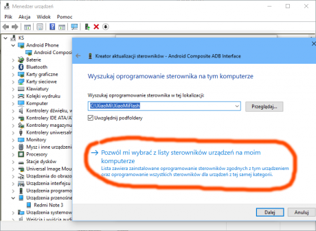

jacek666b Opublikowano 4 Grudnia 2016 Opublikowano 4 Grudnia 2016 Sterownik wybieram w menadżerze urządzeń windowsa, teraz wygląda to u mnie tak Mam teraz tak samo tylko z numerem 7.1.0.0Dalej lipaWysłane z mojego Redmi Note 3 przy użyciu Tapatalka
kalk Opublikowano 4 Grudnia 2016 Opublikowano 4 Grudnia 2016 Wcześniej instalowałem sterowniki ADB.Driver.Installer.v2.0, później jak na obrazkach no i w końcu poszło.

jacek666b Opublikowano 5 Grudnia 2016 Opublikowano 5 Grudnia 2016 Ja zainstalowałem po kolei te 4 programy z tutoriala uprzednio usuwajac sterowniki jakie zassalo z neta. Druga rzecz najważniejsza to w opcjach programistycznych bylo cos w stylu "dodaj urzadzenie do konta odblokowania" lub cos w tym stylu. Musicie popatrzec, bo po unlocku mi to zniknelo. Rom global dev. Debugowanie usb wlaczone i chyba zdjecie blokady oem w opcjach programistycznych.Kase przelewajcie do przedmówcy. Dajcie znac czy dziala. Edit: z Rn3 Mtk ani Redmi pro nie miałem takich problemów. Wysłane z mojego Redmi Note 3 przy użyciu Tapatalka 1
jacek666b Opublikowano 5 Grudnia 2016 Opublikowano 5 Grudnia 2016 Hehe dodalem metode z wlaczonym telefonem, wtedy jest potrzebne debuggowanie usb i nic wiecej i przejdziecie w edl.Do pozostalych metod ani do unlocku czy miflasha nie jest potrzebne dev opt oraz debuggowanie usb. Ta opcja jest potrzebna przy metodzie z komenda adb a z komenda fastboot nie.Sent from my MI 4LTE using TapatalkAle nie zaszkodzi?! Nie przechodzilem w edl. Jak zobaczylem ze miflash mi wykrywa tel w fastboot to pijechalem z unlockiem ale dopiero po dodaniu tel do konta czy jak to tam bylo. Ani na global dev ani na stable mi nie przychodziły powiadomienia. Teraz mam z bomby. Wysłane z mojego Redmi Note 3 przy użyciu Tapatalka
