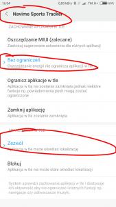

zielonyBB Opublikowano 28 Listopada 2016 Opublikowano 28 Listopada 2016 18 godzin temu, kokokola napisał: Jak mniemam chodziło o te ustawienia ze zrzutu niżej. Absolutnie nic to nie zmienia. Nie, nie o to chodzi. Wejdź w Oszczędzanie w aplikacjach ale z poziomu Panelu Sterowania. Będziesz miał możliwość wskazania konkretnej aplikacji i dla niej wyłączenia optymalizacji pracy w tle. Coś jak na SS z moimi ustawieniami dla Navime.
kokokola Opublikowano 28 Listopada 2016 Autor Opublikowano 28 Listopada 2016 1 minutę temu, zielonyBB napisał: Nie, nie o to chodzi. Wejdź w Oszczędzanie w aplikacjach ale z poziomu Panelu Sterowania. Będziesz miał możliwość wskazania konkretnej aplikacji i dla niej wyłączenia optymalizacji pracy w tle. Coś jak na SS z moimi ustawieniami dla Navime. To mam zaznaczone, aplikacje zachowują się dokładnie w taki sam sposób. No może uwalniane są nie od razu, ale nie zmienia to praktycznie nic.
