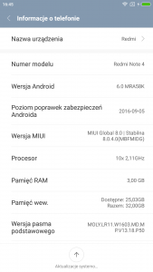

Zexon72 Opublikowano 26 Października 2016 Opublikowano 26 Października 2016 Na początek pokaż zrzut ekranu "informacje o telefonie" aby wyeliminować ewentualny problem softwarowy

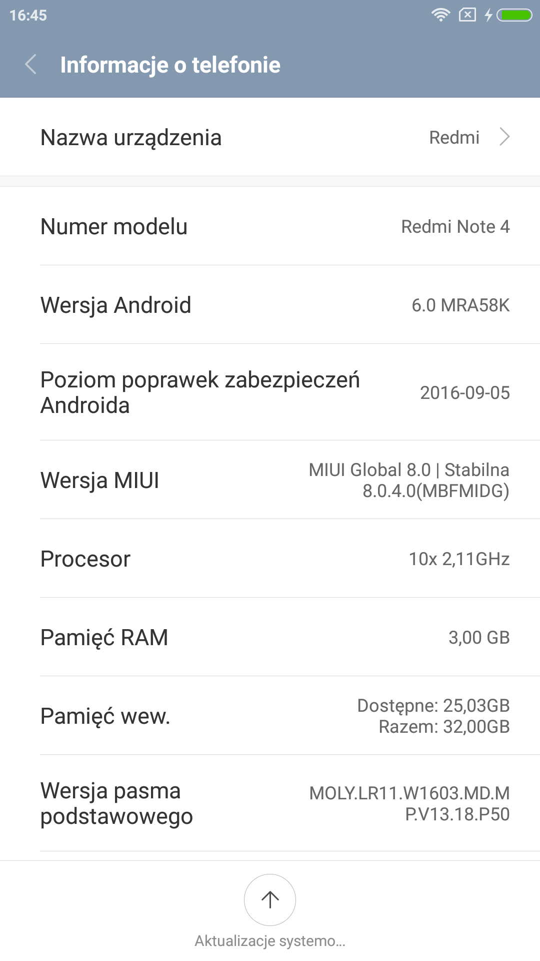

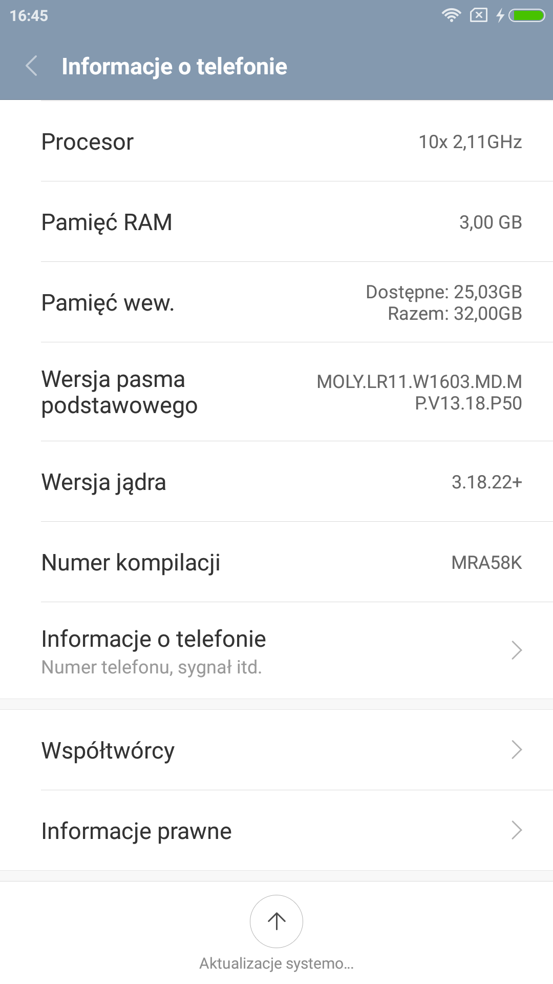

Zexon72 Opublikowano 7 Lutego 2017 Opublikowano 7 Lutego 2017 @Gierek na pocztek daj zrzut ekranu z informacje o telefonie. Zobaczymy co za oprogramowanie masz na pokładzie.

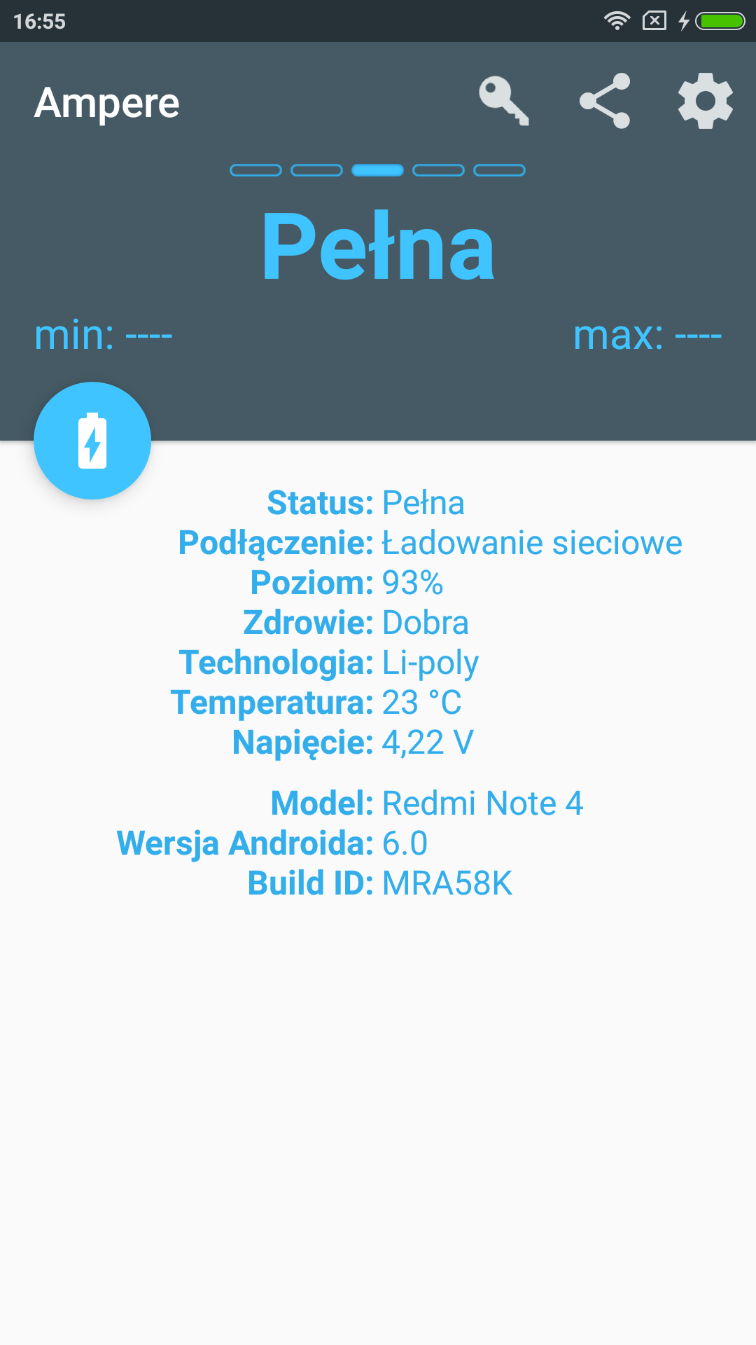

Gierek Opublikowano 7 Lutego 2017 Opublikowano 7 Lutego 2017 Jest Miui 8 global wersja stabila. ale za chwile postaram się wrzucić zrzut jak go uruchomie. Zrzut. A tu zrzut z ampere.
Zexon72 Opublikowano 7 Lutego 2017 Opublikowano 7 Lutego 2017 Przeinstaluj SP Flash Tool'em system Global Developer - problem powinien ustąpić. Jeśli nie - daj znać, to będziemy myśleć, co dalej.
