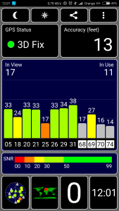

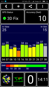

Gandziarz88 Posted August 23, 2016 Share Posted August 23, 2016 Witam Wiem że temat przewinął się parę razy natomiast nie potrafiłem tam znaleźć rozwiązania mojego problemu, podmienianie nieszczęsnego GPS.conf nie pomaga. Załączam screeny z mojego Mi4 i MiNote Pro dziewczyny, zrobione w tym samym momencie i miejscu, w jakości GPS jest przepaść. Moje pytanie jest czy na to można poradzić cos jakimś hardware-owym fixem ? Ewentualnie może ktos miał identyczny problem czyt. telefon znajduje satelity ale po prostu wszystkie są strasznie słabe. Pozdrawiam. Link to comment Share on other sites More sharing options...

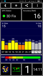

Gandziarz88 Posted August 24, 2016 Author Share Posted August 24, 2016 Nie jest to wina MIUI, a jeśli to w minimalnym stopniu. Utwierdzam się w przekonaniu że w Mi4 z czasem utleniają się styki anteny. Drucik nie pomógł mi za wiele. Dzisiaj rozebralem telefon i oczyscilem połączenie z antena jak klemy na akumulatorze efekt na załączonym zdjęciu. Sygnał co prawda dalej nie jest idealnie stabilny ale jest duzo na plus. Link to comment Share on other sites More sharing options...
