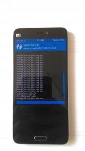

machofvmaciek Opublikowano 30 Września 2017 Opublikowano 30 Września 2017 Postanowiłem zainstalowac xiaomi.eu na moim Mi5, odblokowalem bootloader, wgralem recovery, wrzucilem plik xiaomi.eu z systemem do pamieci telefonu i wszystko do tej pory szlo idealnie. Problem pojawil sie, gdy juz chcialem zainstalowac system. Wybralem install oraz plik, ktory uprzednio zrzucilem na telfon z komputera i zaczaelo sie instalowac, lecz pod sam koniec paska instalacja zatrzymala sie i stoi juz tak od okolo 50 min. Widac jednak ze telefon sam w sobie dziala, poniewaz obramowanie konca tego paska nadal miga na niebiesko. Wszystko robilem wedlug oficjalnego poradnika na miuipolska.pl, wczesniej na telefonie mialem rom Global stable (nie chinski) i android 6.0 Zamieszczam zdjęcie jak to wyglada obecnie: Wie ktos moze jak temu zaradzic? Prosze o szybka pomoc
