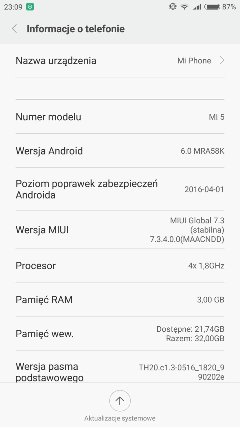

fe3r Opublikowano 3 Sierpnia 2016 Udostępnij Opublikowano 3 Sierpnia 2016 Witam jest to moj pierwszy produkt ze "stajni" Xiaomi. Chciałem się zabrać za wgranie Miui Polska i zacząłem się zastanawiac co ja mam za rom, czy mam robić według instrukcji bootloader>miflash> 6.4.21 dla MiFlash czy może mam juz wgrany miuiPOlska Odnośnik do komentarza Udostępnij na innych stronach Więcej opcji udostępniania...
Acid Opublikowano 3 Sierpnia 2016 Udostępnij Opublikowano 3 Sierpnia 2016 Masz starą mieszankę syfiastą z mlekiem i bakaliami. W skrócie: odblokuj bootloader by mieć prawdziwy rom lub wgraj Global przez EDL. Z Mi5 Pro Odnośnik do komentarza Udostępnij na innych stronach Więcej opcji udostępniania...
