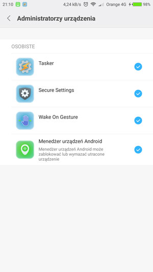

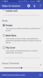

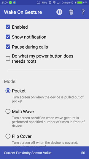

KANAR 46 Posted August 30, 2016 Report Share Posted August 30, 2016 Ja od kilku miesięcy używam tego przycisku tylko do wchodzenia w TWRP . Używam i polecam apkę Wake On Gesture - odblokowanie machnięciem nad czujnikiem. W ogóle nie żre baterii !!! Blokuje skrótem na pulpicie. Link to post Share on other sites
xxmati96xx 92 Posted August 31, 2016 Report Share Posted August 31, 2016 19 godzin temu, KANAR napisał: Ja od kilku miesięcy używam tego przycisku tylko do wchodzenia w TWRP . Używam i polecam apkę Wake On Gesture - odblokowanie machnięciem nad czujnikiem. W ogóle nie żre baterii !!! Blokuje skrótem na pulpicie. Mógłbyś podpowiedzieć jak skonfigurować ta apk. Link to post Share on other sites
KANAR 46 Posted August 31, 2016 Report Share Posted August 31, 2016 3 godziny temu, xxmati96xx napisał: Mógłbyś podpowiedzieć jak skonfigurować ta apk. Link to post Share on other sites
