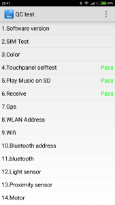

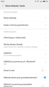

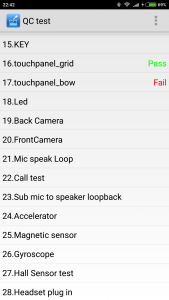

Dziś zrobiłem reflasha do najnowszej wersji z opcją clear all, nie pomogło. Myślicie że jest to uszkodzenie fizyczne? Da się to jakoś sprawdzić? Telefon nie upadł, nie zdąrzył się zakurzyć przez dwa dni użytkowania, ani nie miał żadnej styczności z wodą, no nic się z nim nie stało. Ot tak sobie opcja czytnika znikła...
Załączam zdjęcia z testu i wersją romu.
Screenshot_2017-02-12-14-11-45-425_com.miui.cit.pngScreenshot_2017-02-12-14-12-25-455_com.android.settings.png
Edytowane przez Mailo43

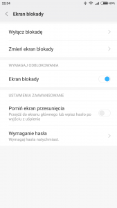

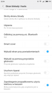

Opublikowano (edytowane)
Dziś znów podjąłem "kilka" prób wrzucałem global dev romy w różnej kolejności nawet oczywiście z clean all(próbowałem i bez tej opcji) i nie pomogło. Dostrzegłem też że na androidzie 6.0 w Diagnostyce w testach wywala błąd od tego czytnika, a w 7.0 już nie. Zainstalowałem któraś wersję romu z 6.0 i zrobiłem normalnie aktualizację z poziomu telefonu do tej najnowszej 7.2.16(bo jest w niej jakiś tam fix do czytnika) i straciłem już nadzieję. Zablokowałem bootloader i poddaję się, muszę zrozumieć że mój telefon nie ma tej funkcji, miał ją dwa dni dopuki nie zrobiłem aktualizacji... ^^
Tutaj zrzuty z 6.0
Screenshot_2017-02-19-14-42-05-316_com.android.settings.thumb.png.fd01ab7231331baf66e13c7996d09abb.pngScreenshot_2017-02-19-14-41-58-158_com_miui_cit.thumb.png.a0111311be4a860807b2a52a0ae5442e.png
A tutaj z najnowszego romu z 7.0, dodam tylko że na poprzedniej wersji romu z androidem 7.0(bez tego fixa czytnika) też nie wywalało błędu.
Screenshot_2017-02-21-08-22-02-097_com.android.settings.thumb.png.2ee3878d56b108aba7837f1829b2f03a.pngScreenshot_2017-02-21-08-21-52-924_com_miui_cit.thumb.png.50b649dd96c8f655bae2f632ec215f6e.png

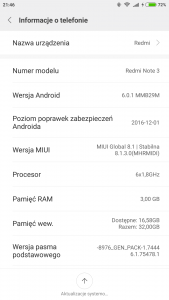

23 minuty temu, PawelGr napisał:
WItam, podobny problem, opcja czytnika linii papilarnych zniknęła nagle bez aktualizacji systemu. Będąc w pracy w pewnym momencie po prostu przestał działać (a nie korzystam tam z wi-fi czy danych mobilnych). Użytkuję Xaomi Redmi note 3 od 5 dni dopiero i nie bardzo orientuję się co z tym problemem zrobić. Przywróciłem opcje fabryczne ale problem wciąż ten sam, tak jakby w telefonie nie było opcji czytnika. Diagnostyka także nie pokazuje tej opcji. Ściągnąlem starsze wersje oprogramowania z oficjalnej strony i kiedy próbuję wczytać aktualizację z pliku .zip dostaję infromację że nie można jej zweryfikować: "It's not allowed to upgrade to unofficial ROM package"
Jeśli ktoś potrafi pomóc będę wdzięczny.    (jestem laikiem technologicznym więc doceniam jeśli będzie opisane prostym językiem)
Dzięki z góry!
Daj zrzut ekranu z informacje o telefonie.
Telefon mam od 5 dni, aktualizacji nie robiłem, z oprogramowaniem też się nie bawiłem, i najprawdopodbniej zabrzmi to śmiesznie i mało realistycznie ale błąd wyskoczył w połowie dnia z nikąd, rano było OK, w pracy chciałem skorzystać z telefonu i czytnik nie działał. W domu chciałem wprowadzić odciski jeszcze raz ale nigdzie nie było tej opcji (kod PIN był ustawiony, działał i wciąż działa). Przywróciłem ustawienia fabryczne - wciąż nic, Recovery - wciąż to samo.
