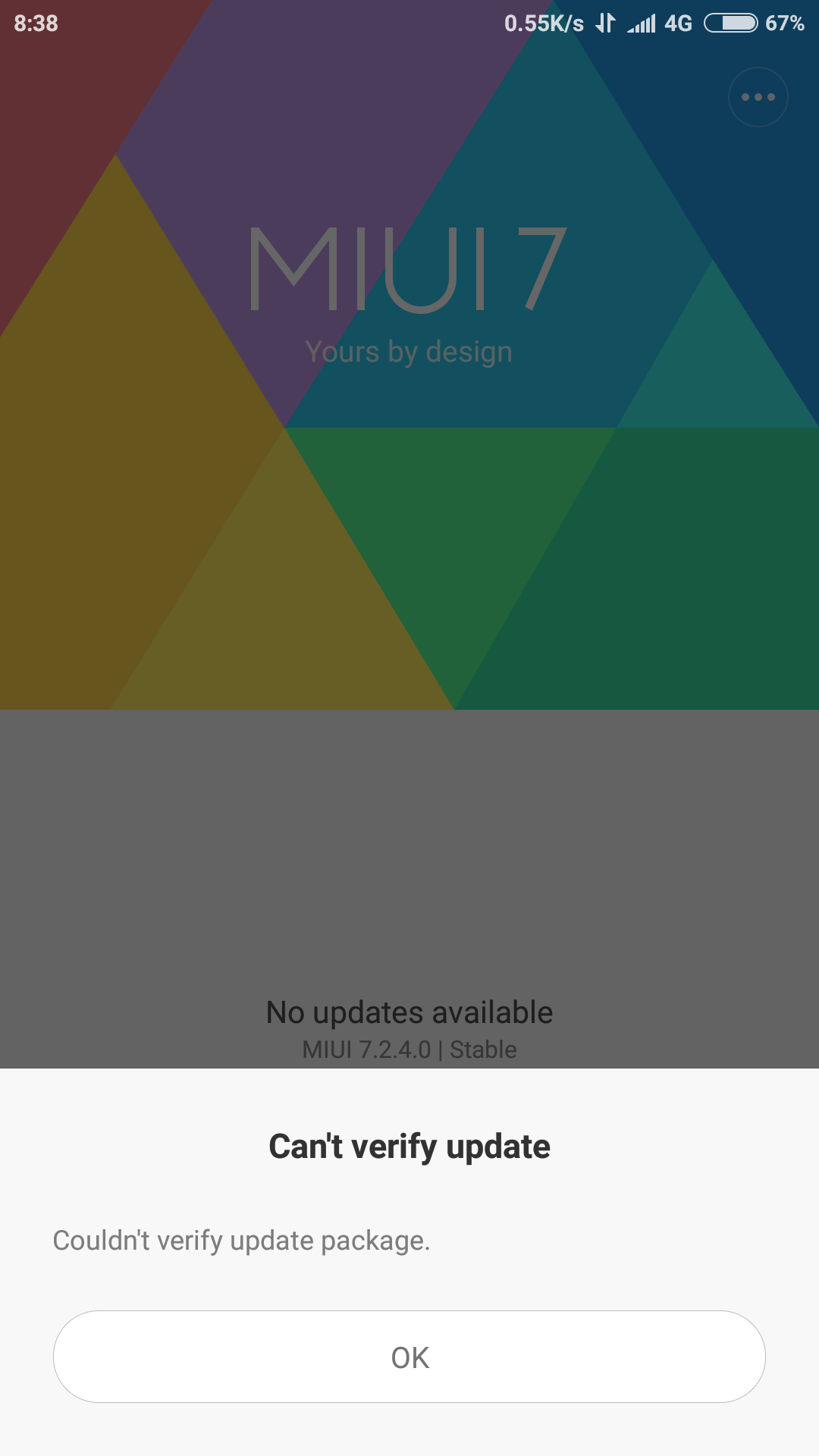

Poohacz79 Opublikowano 22 Kwietnia 2016 Autor Opublikowano 22 Kwietnia 2016 (edytowane) Mam problem. W telefonie mam ROM 7.2.4.0 Stable Global Chciałem dzisiaj wrzucić nowszego stable ale przy próbie aktualizacji wyskakuje: "Couldn`t verify update package" Myślę, że nie do końca jest to oryginalny ROM. W jaki sposób mogę wrzucić najnowsze stable? Jest jeszcze jeden problem. Nie ma możliwości wejścia do recovery (cały czas wyskakuje telefon z kabelkiem) Trzymając wszystkie trzy przyciski, żeby wejść w download jest to samo Jak chcę uruchomić recovery przez apkę "Updater" to też wywala telefon z kabelkiem. Pomocy!! Edytowane 23 Kwietnia 2016 przez Poohacz79
corell Opublikowano 23 Kwietnia 2016 Opublikowano 23 Kwietnia 2016 (edytowane) Jeśli masz Stable to najnowszy powinien Ci się dociągnąć OTA. Z resztą, odnosząc się do Twojego pierwszego pytania - przez Updater wrzucisz też ROM dev (na zablokowanym BL). Edytowane 23 Kwietnia 2016 przez corell

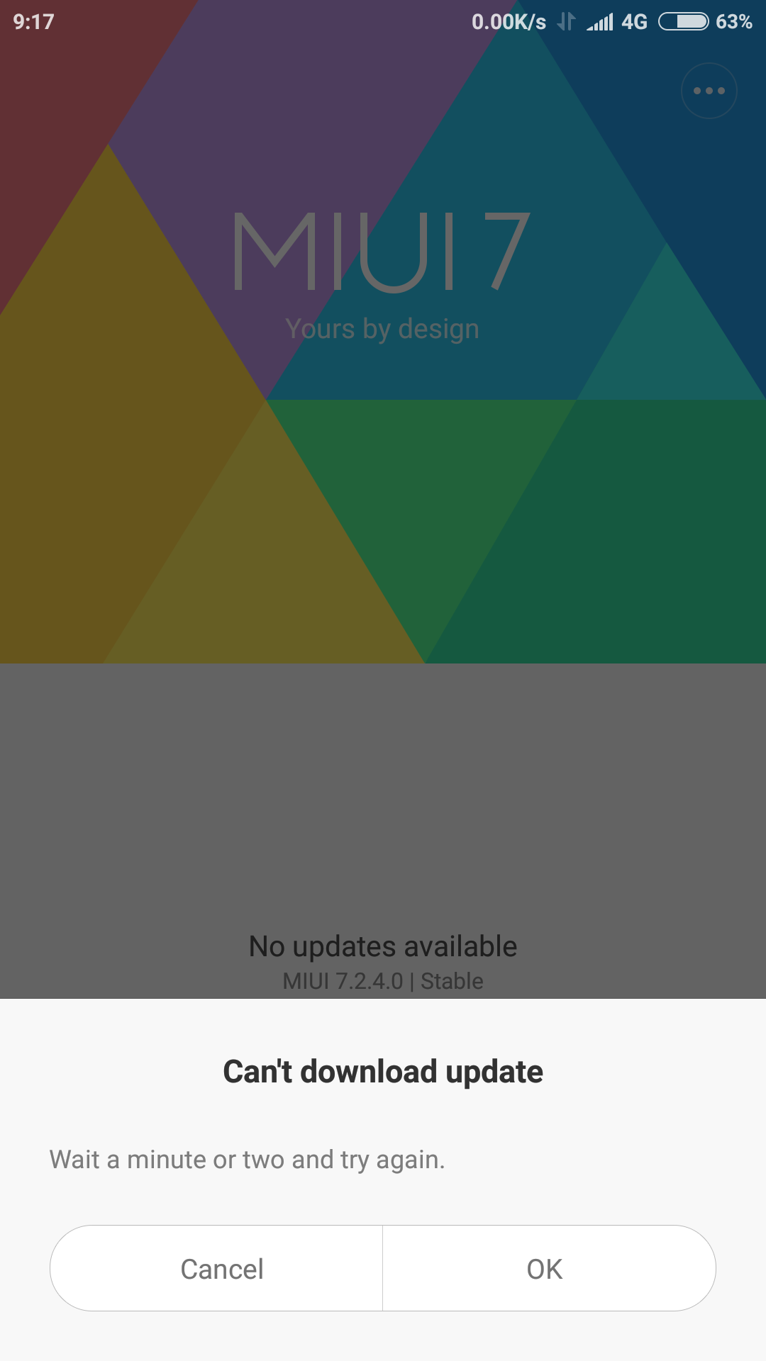

Poohacz79 Opublikowano 23 Kwietnia 2016 Autor Opublikowano 23 Kwietnia 2016 (edytowane) Przez OTA wywala mi takie coś "Couldn`t verify update package" Przy próbie pobrania ROMu przez OTA wyskakuje: I Przez ten problem nie mogę zainstalować Deva żeby odblokować bootloadera i wrzucić Miui Polska Edytowane 23 Kwietnia 2016 przez Poohacz79
