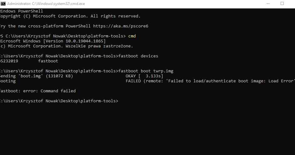

Matysek jeden poważny człowiek, który się wypowiedział i mi pomógł. Bardzo dziękuje. Wypróbuje to jeszcze raz wieczorem. I mam nadzieję ze się uda. Kacper dużo mi pomógł nawet bardzo, ale przecież nie musi się znać na każdym nowym telefonie, który wychodzi. Tylko nie rozumiem ludzi przecież na pewno mają te smartfony i zainstalowali ten ROM, przecież forum jest też po to, żeby wymieniać się doświadczeniami, pomagac, a nie pisać o pogodzie....... Teraz ze strachem myślę o moim drugim smartfonie, który mam do roboty, bo na odblokowanie i Rom czeka Redmi Note 11 PRO 5G. Tylko widzisz ja mam taki problem:
Tyle że nie ma działającego TWRP z androidem 12. Kacprze w swoim tutorialu jak wgrywać przez TWRP podałeś trochę inną wersję, ale to niewazne-znalazłem niby działające w internecie TWRP - twrp-3.6.2_12-0-spes-Jabiyeff. Tylko po co są w paczce jeszcze pliki : SHRP_v3.1_stable-Unofficial_spes-1647849566 oraz OrangeFox-R11.1_5_A11-Unofficial-spes, tego wytłumaczenia nigdzie nie znalazłem. Ale efekt jest taki ze zainstalowanie samego-twrp-3.6.2_12-0-spes-Jabiyeff - ubija telefon który wisi na Fastboocie i wpada w bootlopa i nie da się z niego wyjść. No ale dzięki Tobie wgralem soft starszy ale do instalacji na fastboot - Indonezja. Chodzi mi zwlaszcza o nagrywanie rozmów. I będę musiał na nim siedzieć, bo tego z linku do Redmi Note 11 wgrać się nie da - poświęcilem na to dużo godzin. I nie wiem, czy te telefon jest tak mało popularny i nikt tego nie wgrał, czy też z niewiadomego powodu nikt nie chce się podzielić swoimi doświadczeniami, które myślę wielu ludziom by pomogły.

Wgrałem wreszcie, ale poprawnie, bo był napis Sucesfull!!! soft z linku u góry i telefon zawisł na Fastboot i nic nie da się robić żeby wyleczyć. I co teraz?? Teraz dalej nie da się wyjść z Fastboota i jest jak na screenie, komputer widzi telefon, ale..... może ktoś ma jakiś pomysł czy oddać na gwarancję ? Bardzo proszę o jakieś pomysly bo jak nic do jutra nie wymyśle to będę w pobliżu salonu Orange ? I jak wgrać starszy soft ale z rozszerzeniem tgz. bo jak go rozpakuję i próbuje wgrać Miflashem to wyskakuje error, że brak jakiegoś pliku, a są to Romy na Redmi Note 11 np. Indonezja, ale coś nie gra.
