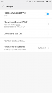

  23. Mam problem z włączeniem hotspotu. Hotspot się włącza ale pisze "błąd" i nie wykrywa go. Rom xiaomi 7.12.7. Na globalu nie występował. Jak to rozwiązać nie zmieniając romu? Też tak macie na tym romie?
