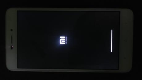

Problem z wgrywaniem miui polska
krychol49 odpowiedział(a) na Darecki1980 temat w Problemy techniczne
Dobra włączył się ale telefon stoi na pulpicie i nic się nie można zrobić, i wyskakuje okienko "proces system nie odpowiada" @Orjon okej wlazłem do twrp, co tutaj mogę zrobić żeby zachować dane? -
Dobra zrestartował się po wciśnięciu vol+ plus power i jest na tym samym etapie co wcześniej, i ten pasek na dole ładowania naprzemiennie z napisem "powered by android" i krzy kropeczki, się pojawia. -
A jak mam wejśc do twrp jak mi się zacięło wszystko? -
I przez ile sekund tak to trzymać? Ma może 4a przycisk reset jakiś? -
Jak mam do twrp wejść? Żadne przyciski nie chcą działać mi, co mam wcisnąć to zobaczę -
Witam pobrałem aktualizację na mój telefon wersja z 7 grudnia, wgrałem na kartęSD i przez Aktualizację włączyłem ją, po zaktualizowaniu w TWRP wybrałem reboota i telofonik zaczął się włączać i zawiesił się na etapie ze zdjęcia dodam że jest tak od ok 4 rano kiedy to aktualizowałem, teraz jest 11.33 i bez zmian. Co mogę zrobić czy jest na telefonie przycisk reset albo czy w adb da się komendą wyłączyć telefon? Plus miałem formata kompa i będę musiał sterowniki do telefonu znowu zainstalować mam Win10 64bit. Czy ma ktoś poradnik do instalacji tych sterowników? Z góry dziękuję za pomoc. -
