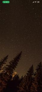

Problem znikania ikon istnieje na 11.0.4.0 oraz 11.0.5.0. Wróciłem do EEA 11.0.2.0 i nie było problemu jak na 11.0.4.0. Teraz na 11.0.5.0 jest o tyle lepiej, że ikony nie znikają po zakończeniu rozmowy a jedynie w sytuacji kiedy w trakcie rozmowy chcemy wyjść do ekranu głównego. Problem łatwo wywołać ale trzeba uruchomić czujnik zbliżeniowy przystawiając telefon do ucha. Edit Jednak po zakończeniu rozmowy jest to samo. -

Czy może ktoś spróbować na MIUI 11.0.4.0 wykonać połączenie , przystawić do ucha tak żeby zadziałał czujnik zbliżeniowy, a następnie spróbować wyjść do ekranu głównego w trakcie aktywnej rozmowy albo po jej zakończeniu? U mnie znikają wtedy ikony launchera i żeby je przywrócić muszę wyłączyć i włączyć ekran. -

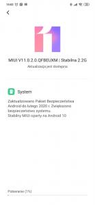

Pobiera się 11.0.2.0 QFBEUXM. Z powodu nadmiaru czasu zabawiłem się z przełączaniem na swi. Telefon żyje. Aplikacje telefon i wiadomości od Xiaomi. Bez istotnych zmian. -

Instalowałeś? Widzę tylko na en.miui.com. Na żadnym znanym mi trackerze nie ma tej wersji. -
