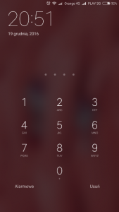

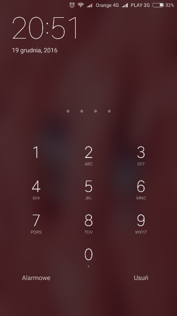

niejestemprogramista opublikował(a) temat w Problemy techniczne
Witam, istnieje możliwość ustawienia tapet blokady ekranu, tych domyślnych na przykłąd, by nie były tak niewyraźne, rozmazane jak w screenie, który wrzuciłem jako załącznik? Bez sensu ustawiać ekran blokady skoro zdjęcia są tak słabe jakościowo i rozmyte, nie mam pojęcia gdzie ten efekt słaby wyłączyć, szukałem jakiś opcji odpowiadających za to i nie znalazłem nic. Miui 8.2 wersja romu 6.11.10. Z góry dzięki za sugestie jak to ogarnąć. -
