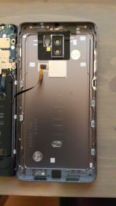

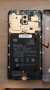

  20. Proszę bardzo, chociaż wiele tego nie ma. Co do rozbiórki to wspomnę jeszcze ze trzeba zacząć od dolnej części telefonu, a górę zostawić na sam koniec, ponieważ jest tam nieco inny zaczep.
  21. Wymagany śrubokręt to Torx T2. Niestety mimo usilnych prób nie udało mi się ściągnąć obudowy. Gdyby ktoś trafił na jakiś film w sieci albo po prostu wiedział jak to zrobić to proszę o informację. EDIT: Udało się ściągnąć obudowę. Proces wygląda bardzo podobnie jak w Mi4i, tylko z racji ze obudowa jest metalowa to nie bardzo ma ochote się odginać. Ale wystarczy na dole telefonu wcisnąć coś pomiędzy ekran i obudowę aż kliknie. Potem przejechać po obwodzie i wszystko ładnie odchodzi. Uwaga jedynie na taśmę od czytnika lini papilarnych, ale ta też jest dosyć długa i nie powinna sprawiać problemów.
