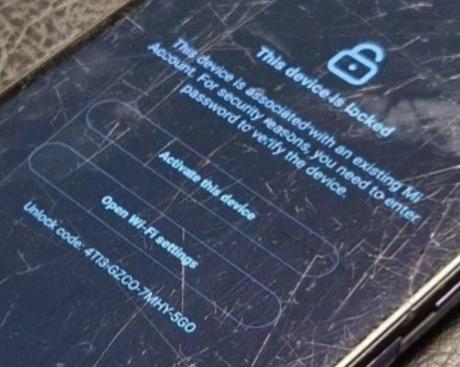

Chciałbym kupić tani telefon z 5g do testów i trafiłem na Redmi Note 9t. Sprzedawca twierdzi, że jest przygotowany do instalacji a na zdjęciu jest taki widok: Co to oznacza? Muszę i dam radę go odblokować?
