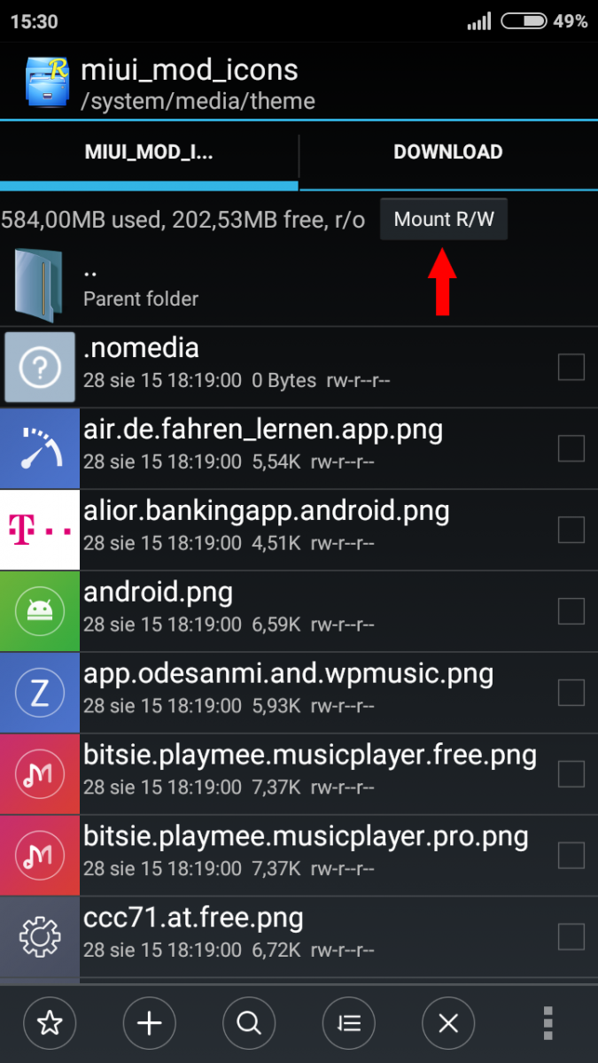

  9. Sam podmieniałem ikony w folderze /system/media/theme/miui_mod_icons za pomocą Root Explorer i nie było problemu. Próbowałeś zmieniać Mount R/W /Mount R/O ?

  11. Z tego co wiem to w trybie głośnomówiącym działa mikrofon ten u góry nad aparatem i dlatego lepiej rozmowy Cię słyszą. Jeśli mówisz, że oprócz mikrofonu jest jeszcze problem z diodą to stawiałbym na uszkodzoną taśmę łączącą płytkę USB z płytą główną.

  14. Jednak nazwy muszą być inne. Zaraz po wstawieniu sprawdzałem i były dobre. Coś się musiało zmienić na serwerze ;/ A więc powinny być nazwane : com.textra.png com.textra#com.mplus.lib.ui.main.Main.png edit. Dziwne, bo na kompie w przeglądarce jak próbuje pobrać te ikony to mają dobre nazwy a na telefonie przeglądarka zapisuje je właśnie tak jak napisałeś i to jeszcze w formacie .jpg
  15. Dziwne, że nikt jeszcze nie prosił o ikonę do najlepszej apki od smsów - Textra Mnie raziła od początku i sam ją przerobiłem.. jeśli ktoś chce to proszę: Obie ikony bez zmieniania nazw Ikony powinny nazywać się com.textra.png oraz com.textra#com.mplus.lib.ui.main.Main.png Trzeba je wkleić do folderu: /system/media/theme/miui_mod_icons i później w aplikacji motywy ponownie wybrać ikony domyślne. Miło gdybyś Acid dodał je do następnych aktualizacji
