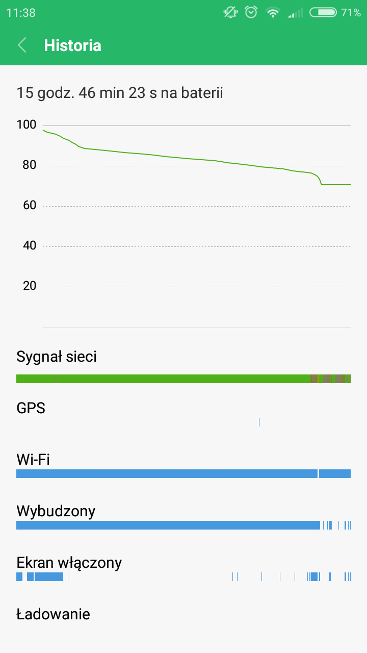

Redmi 3s ciągle wybudzony, po instalacji romu jest dobrze przez chwilę
mszark odpowiedział(a) na mszark temat w Problemy techniczne
Mogę już potwierdzić, może to komuś pomoże. Pomaga odpalenie na chwilę fastboot. Nie wiem dlaczego, ale tak jest. Potem znów po odłączeniu ładowarki fon jest cały czas wybudzony i znów uruchomienie fastboot. -
@up Problem powstaje po pierwszym podłączeniu fona pod ładowarkę.Po odłączeniu zostaje wybudzony. jasta71 wipe pomoże, tak samo jak nowa instalacja, ale znów, do pierwszego ładowania. Restart i wyłączenie wcześniej nie pomagało. W zeszłym tygodniu zrobiłem roota i po tym było ok. Teraz sprawdziłem po naładowaniu znów był ciągle wybudzony. Uruchomiłem na chwile fastboot, odpaliłem tel. i teraz po wygaszeniu nie jest wybudzony. Będę jeszcze sprawdzał, ale na obecną chwilę wydaje mi się, że pomaga na chwile odpalenie fastboot lub recovery. -
mszark opublikował(a) temat w Problemy techniczne
Jak to jest, że po każdej aktualizacji na R3s, czy instalacji z full wipe w historii użycia baterii wybudzony jest sporadycznie i kreska na wykresie jest pozioma gdy nie używam fona. Ale wystarczy, że podłącze pod ładowanie i potem już cały czas fon jest wybudzony i kreska baterii cały czas w dół. Dopiero przy następnej aktualizacji sytuacja się powtarza, że fon jest mało kiedy wybudzony. Poniżej przykład. W pt aktualizacja, ładowanie, dziś pobrałem ponownie bo był reupload. Na razie jest ok, ale za chwilę znowu będzie ciągle wybudzony. -
