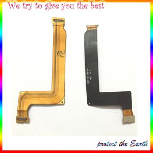

Hej, potrzebuje kupic tasme odpowiadajaca za ladowanie baterii. Jest to taka tasma jak w zalaczniku. Czy gdzie - oprocz dragon tt i alie taka tasma ktos widzial ? Allegro przejrzalem bida, przejrzalem olx bida... a moze ktos ma zepsutego mi4c i chcialby odsprzedac za czteropaka

Zobacz czy tasmy (bieganacej od dolu telefonu , pod bateria, do plyty glownej - prawidlowo powinna byc umieszczona wzdluz takiego wyzlobienia ) nie podlaczyles do gory nogami Ja ostatnio tak zrobilem i zastanawialem sie co urwa jest nie tak z tym telefonem Ja mam problem z mi4c, ze nie wykrywa go laptop, ladowanie dziala - wolno ale dziala (naladowanie 0-100% ok 3 godzin). Problmem jednak jest wlasnie to nie wykrywanie przez komputerek

Coz, bateria zdechla. Przelozylem nowa - da sie wejsc do recovery... ale przy probie uruchomienia telefonu wisi na loadingu, dokladniej na drugiej kropce :/ Czy to koniec telefonu ? A jesli koniec to czy jest jakas szansa na odzyskanie zdjec, filmow i reszty danych ?? :/ EDIT: Jestem skonczonym idiota Bateria wraca do zycia.... po przekladaniu ekranu (a przy tym wszystkich innych tasiemek, aparatow itd itp)... urwa kabelek przypialem do gory nogami stad takie slabe napiecie i marne ladowanie....
