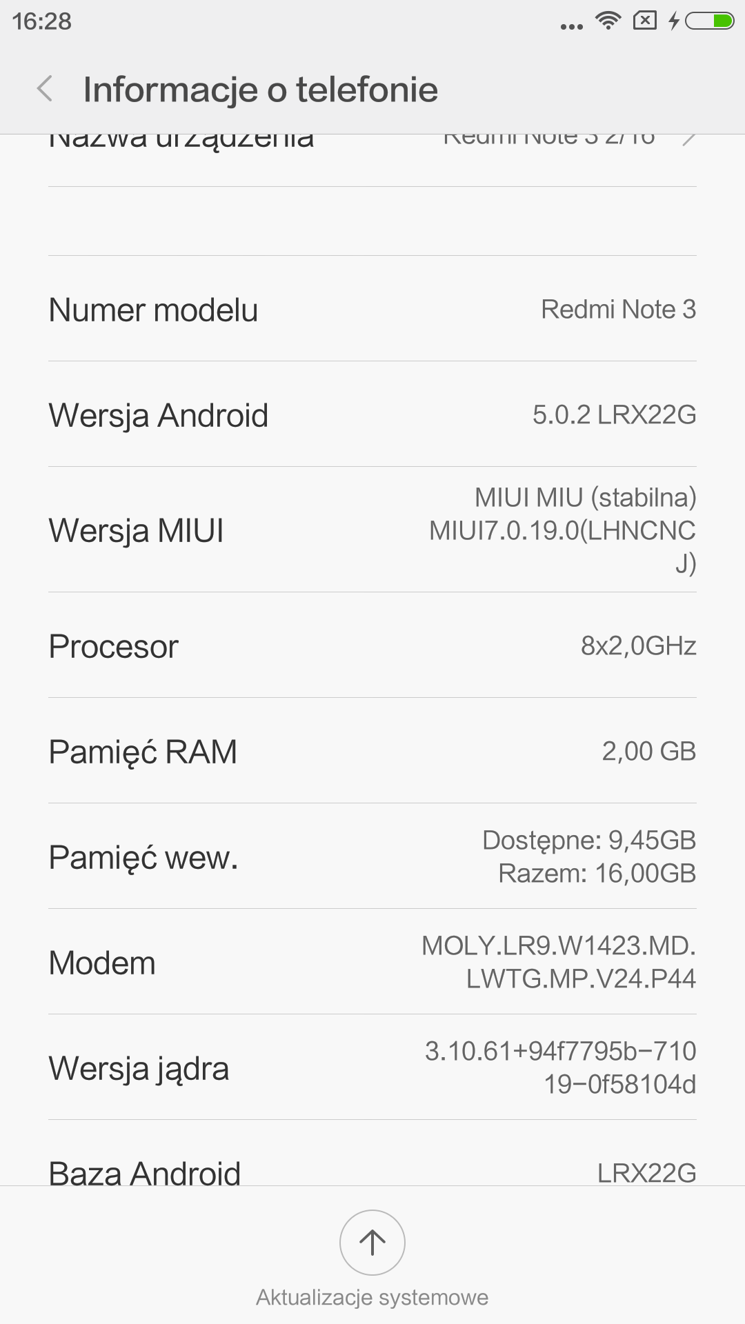

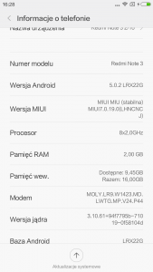

Problem z aktualizacją i apką Updater MIUI7.0.19.0(LHNCNCJ)
morr29 odpowiedział(a) na morr29 temat w Bugi w ROMach MIUIPolska/Xiaomi.eu
Jedyna opcja aktualizacji jaką wynalazłem to przez SPFlash. Zna ktoś inny sposób? -
morr29 opublikował(a) temat w Bugi w ROMach MIUIPolska/Xiaomi.eu
Wersja MIUI: 7.0.19.0(LHNCNCJ) Posiadany smartfon: RN3 2/16 Jakim użytkownikiem jesteś? Zaawansowany Opis znalezionego błędu Aplikacja Updater nie znajduje aktualizacji, mimo pełnej aktywacji konta Xiaomi i telefonu brak możliwości zainstalowania innej wersji MIUI z pliku, czy wersji dev (chińskiej)- co miałem uczynić żeby odblokować bootloader, wrzucić TWRP i MiuIPolska. -
