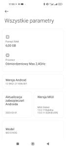

Cześć, Mam problem z telefonem jak w temacie. Morrison przestaje nagle działać i rozmówca nie słyszy mnie w trakcie połączenia. Ja słyszę rozmówcę. Dzieje się tak zarówno przy użyciu słuchawki jak i głośnika. Muszę się rozłączyć i zadzwonić ponownie. W załączeniu parametry telefonu i softu. Prośba o rady co można poprawić, sprawdzić, zmienić aby problem wyeliminować. -
Sprawa rozwiązana. Nie chciałem wcześniej pisać bo myślałem że może jest inna przyczyna, ale telefon miał wymienianą płytkę że złączem ładowania gdzie jest także dolny mikrofon. Zastosowany został zamiennik, których pełno na Allegro za 30 zł z przesyłką. Okazuje się że powodem echa była niska jakość zamiennika, ponieważ zakupiłem oryginalną część, po założeniu której problem zniknął. Temat do zamknięcia i uważajcie na zamienniki

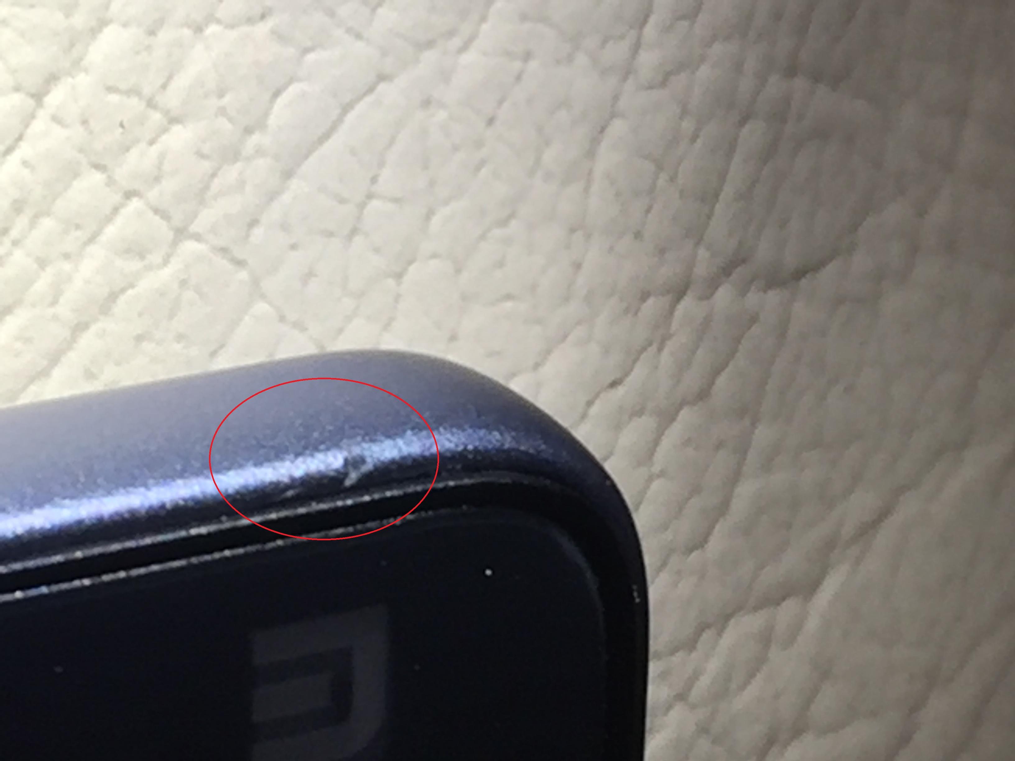

dzięki za pomoc, udało mi się już skontaktować z tym sklepem (choć łatwo nie było) - telefon odsyłam. temat do zamknięcia. -

OK, dzieki. Piszę i dzwonię do sprzedawcy. Pozdrawiam -
Cześć, kupiłem telefon Mi4c 2GB/16GB w sklepie xiaomi.com.pl, dostałem go wczoraj, to mój pierwszy telefon Xiaomi, ma nawet wgrane MIUIPolska - to miłe. Natomiast zauważyłem niewielkie uszkodzenie obudowy - tylna część po lewej stronie telefonu u góry (załączam zdjęcie). Widac to spokojnie gołym okiem choć jest niewielkie, czuć też pod palcem - czy to możliwe aby było to charakterystyczne dla procesu produkcji i każdy model tak ma? Jak jest u Was? Dodatkowo w górnej części zauważyłem zafalowanie obudowy, tak jakby coś nie było do końca spasowane - wcisnąłem to, prztyknęło i jakiś zatrzask wskoczył na swoje miejsce. Teraz już jest OK. Czy takie rzeczy się zdarzają przy telefonach Xiaomi? pozdrawiam
