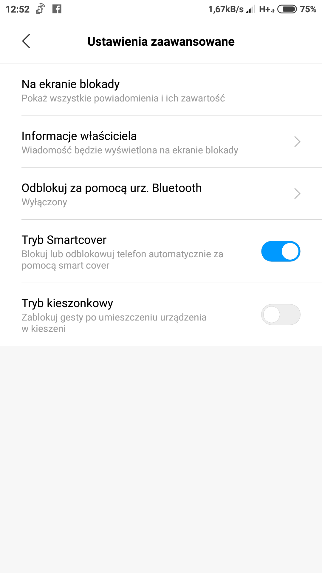

Jak wyłączyć tylko na ekranie blokady asystenta Google? Często mi się włącza w kieszeni i zaczyna mi "gadać" Mam niestety Globala na Mi 6. Nie mam kiedy I jak wgrać Miui Polska. -

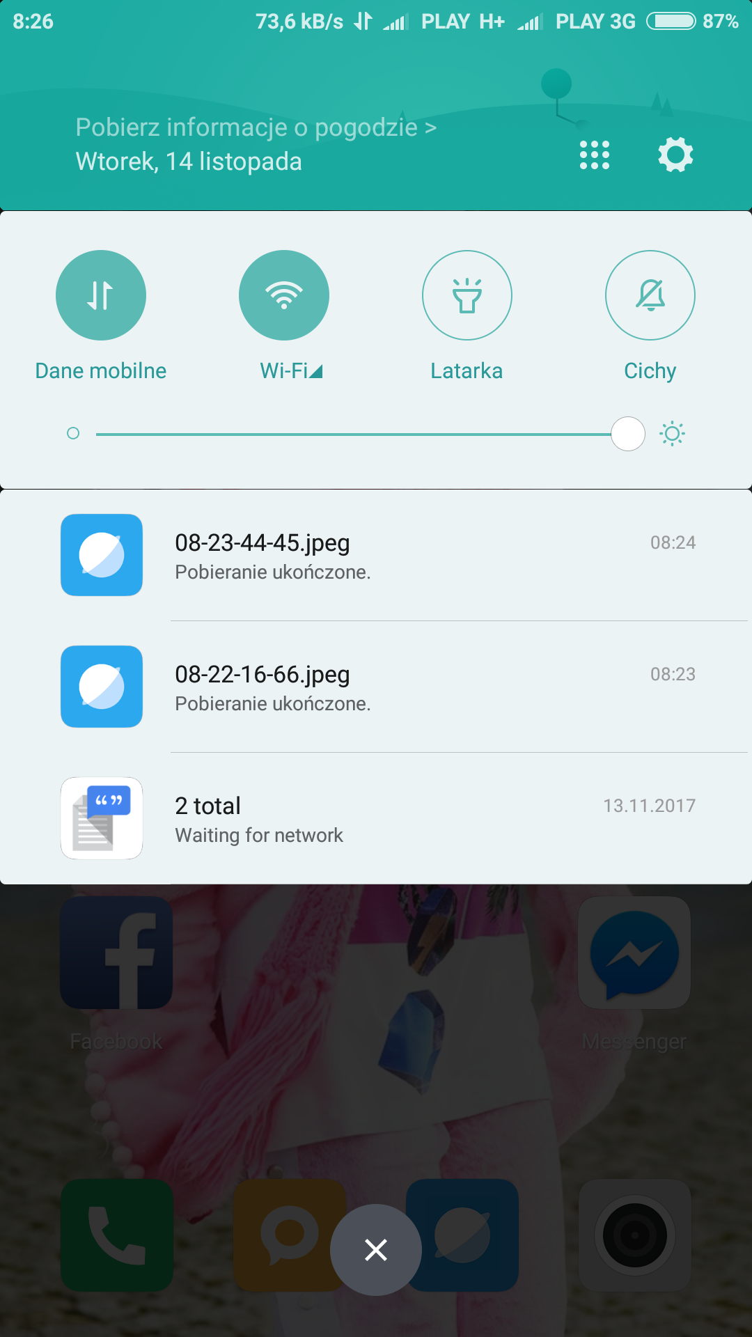

Powiadomienie - 2 total waiting for network.

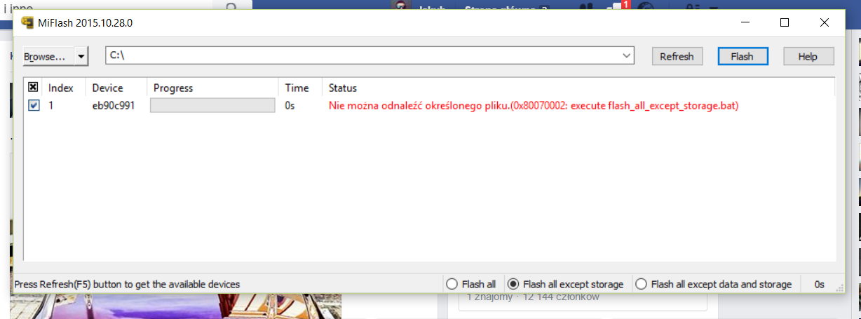

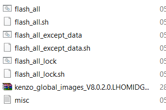

Tak. Kupował taki sam jak ja i od tego samego gościa czyli Kenzo. Samych nazw plików nie pamiętam dokładnie. Kawałek widać na screenie. Były ściągane z http://en.miui.com/a-234.html Wygląda jak by w tych paczkach brakowało: flash_all_except_storage.bat Sam już nie wiem co jest grane. -
Mamy następujący problem. Po wybraniu wszystkiego tak jak być powinno pokazuje błąd . Ściągnęliśmy już Global stable, Global dev i China dev. Żaden z nich nie posiada tego pliku .bat z błędu. Wszystkie mają tylko te pliki co na screenie 2 . Czytałem już dużo, ale nie znalazłem nic konkretnego. Jakieś drobne sposoby nie działają. Proszę o pomoc, pomagam koledze robić to zdalnie, a jest to mega uciążliwe jak wiadomo. Dodam że jest to nowy telefon z globalem miui 7, kolega robił aktualizacje przez updater w telefonie. Teraz telefon po włączeniu aktualizuje się do ok 10% po czym się rebootuje i tak w kółko. jakiś bootloop. Bootloader zablokowany.
