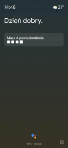

  5. Cześć Podczas korzystania z ambient mode system pokazuje,że mam nieodczytane powiadomienia. Po odblokowaniu telefonu na pasku statusu i w centrum powiadomień jest czysto. Jak to naprawić?
  6. Witam Przy zablokowanym ekranie ciągle pokazuje mi że mam nie odczytane powiadomienia, jednak gdy odblokuję telefon to jest pusto, nie ma ani jednego powiadomienia. Powoli zaczyna mnie to irytować bo ekran cały czas miga i nie wiem kiedy na prawdę pojawia się powiadomienie. Wersja MIUI 11.2 xiaomi.eu 20.1.21 Wersja Android 10 QKQ1. 190825.002 Wysłane z mojego Redmi K20 Pro przy użyciu Tapatalka
