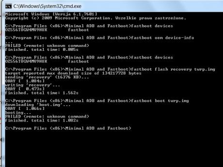

Jest Dzięki koledzy wgrałem na wszelki wypadek to starsze TWRP twrp-3.0.2-0-hennessy mariusz.ur Twoją techniką, dzięki za wytrwałość ze mną hehe Ostatnie pytanie to jakie Miui polska wgrać, piszą że ponoć jest ok 7.12.7, czy dać najnowszy soft? Cholera taki jestem szczęśliwy że się udało że na nowo mi się podoba ten tel Dodam że ostatnio sam mu wymieniłem baterię na nowo i działa [EDIT] Dzięki wszystko dobrze poszło, miui polska na pokładzie
Proszę tak zrobiłem ale pojawia się logo MI po czym gaśnie i tak w kółko, jak pościłem w końcu to odpalił się normalnie tel, TWRP się nie uruchomiło, co by być bliżej cegły użyłem takiego TWRP twrp-3.0.2-0-libra
Będzie cegła mam teraz S8 to jakoś się z tym pogodzę to już chodzi o ambicje moją raz mi się udało to i teraz się udać musi Dzięki Orjon i mariusz.ur, od razu lepiej, jest odblokowany. To może komenda fastboot boot twrp.img przy MTK też jest zła?
Dzięki jak zrobię z niego cegłę to się napewno zgłoszę a tak to u mnie wygląda, nawet nie działa u mnie komenda fastboot oem device-info, to chzba wina kompa, sterowników lub fomu
Dzięki ale i tak nic nie uruchamia Zapomniałem dodać na 100% mam odblokowany Bootloader, przeszedłem procedurę rejestracji 2 lata temu z odblokowaniem, teraz po całym formacie tel, znowu pobrałem program miflash unlock i z sukcesem odblokowałem. Zapodałem nowy soft Developer ROM Author: MIUI Official TeamVersion: 8.2.1 (MIUI9) ze strony http://en.miui.com co ciekawe u mnie jest jako beta i jest o tyle lepiej że dla Flashify odblokowałem Roota, ale za to cholera nie widzi mi przez wszystkie przeglądarki w telefonie pliku TWRP.img , w ogóle nie widzi przez ten program żadnych plików tylko foldery, masakra :/ W Minimal ADB dalej dochodzi do fastboot boot i jest przy booting jest failed :/ Aaaa według pudełka mam tel Redmi Note 3 MTK, bo inaczej bym wgrał bym sobie wersje global z polskim i bym olał. Nic walczę dalej, będę wgrywał jakieś starsze wersje deweloperskie, może niech ktoś poda na jakiej wersji przy MTK udało mu się wgrać TWRP i miui polska Pozdro.
Chłopaki mam problem z wgraniem tego TWRP, 2 lata temu wszystko poszło ok, teraz ni cholery. wgrałem do tel za pomocą tego tutka wersje hennessy_images_V7.0.19.0.LHNCNCJ_20151209. TWRP wybrałem to TWRP_hennessy.zip Przez ADB ni cholery nie mogę kończę na komendzie fastboot boot twrp.img choć twrp.img mam w katalogu C:\Program Files (x86)\Minimal ADB and Fastboot Drugi sposób też cholera nie działa na TWRP bo nie moe zrobić dostępu do ROOTa dla programu Flashify bo u mnie nie ma w Security > Permissions > ROOT jest tylko Security > Permissions i do wyboru Autostart lub Permissions Załamka jakaś, proszę o pomoc.
