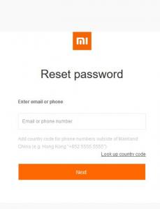

Tomasz Petrycki Posted July 1, 2016 Share Posted July 1, 2016 Dalszy ciąg mojej historii jest taki: Napisałem na adres [email protected] opisując dokładnie nasze kłopoty. Odpowiedź dostałem w ciągu 24 godzin i była to odpowiedź bardzo pomocna. Okazało się, że wystarczy odzyskać hasło, ale wpisując numer konta Xiaomi, następnie zmieniając hasło i tym hasłem wylogować telefon syna z konta Xiaomi. Kod weryfikacyjny przychodzi na numer telefonu. Dlaczego nie zrobiłem tego sam wcześniej? Oczywiście próbowałem, ale... Wyjaśnienie jest w załączniku. Napisane jest wpisz email albo numer telefonu i to nie działało. Trzeba wpisać numer konta. Być może spece z Xiaomi też coś wcześniej majstrowali, nie wiem. W każdym razie wszystko zakończyło się dobrze. Wcześniej pisałem o tym problemie tu na forum w różnych miejscach trzy razy. Potem jeszcze do Technosa kilka razy. Nikt nie podał mi, adresu mailowego, na który trzeba pisać do Xiaomi... Dopiero w tym wątku dowiedziałem się, że jest taka możliwość 3 Link to comment Share on other sites More sharing options...
