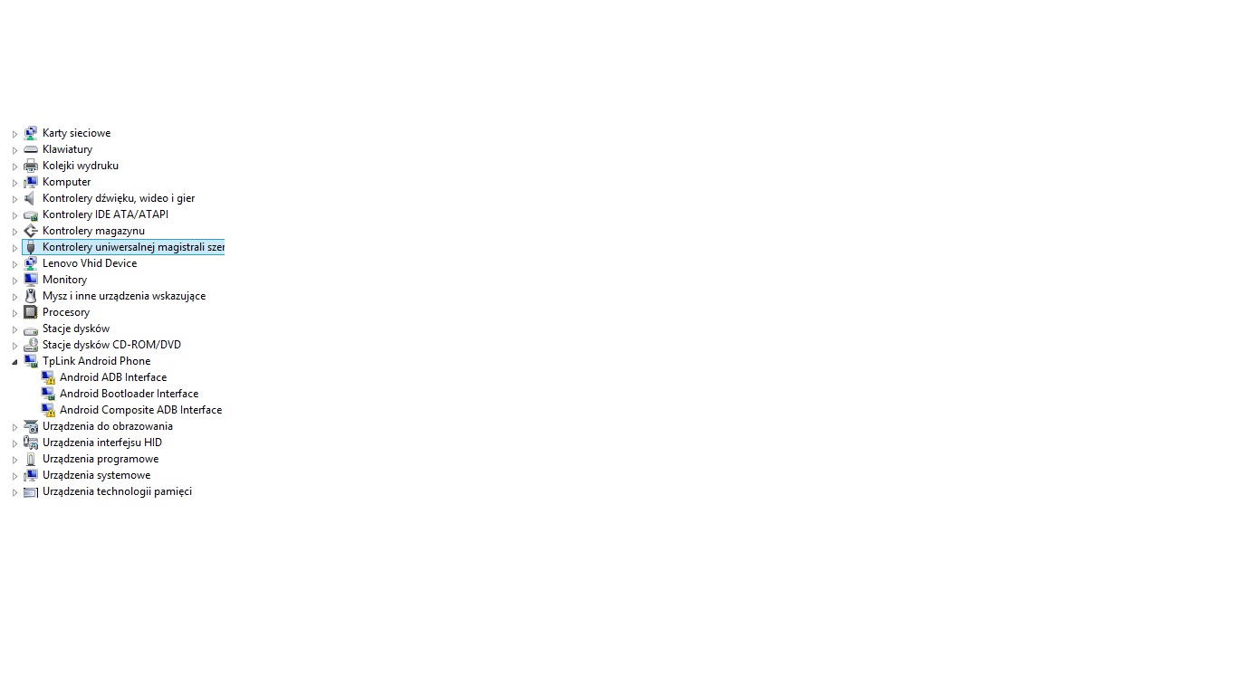

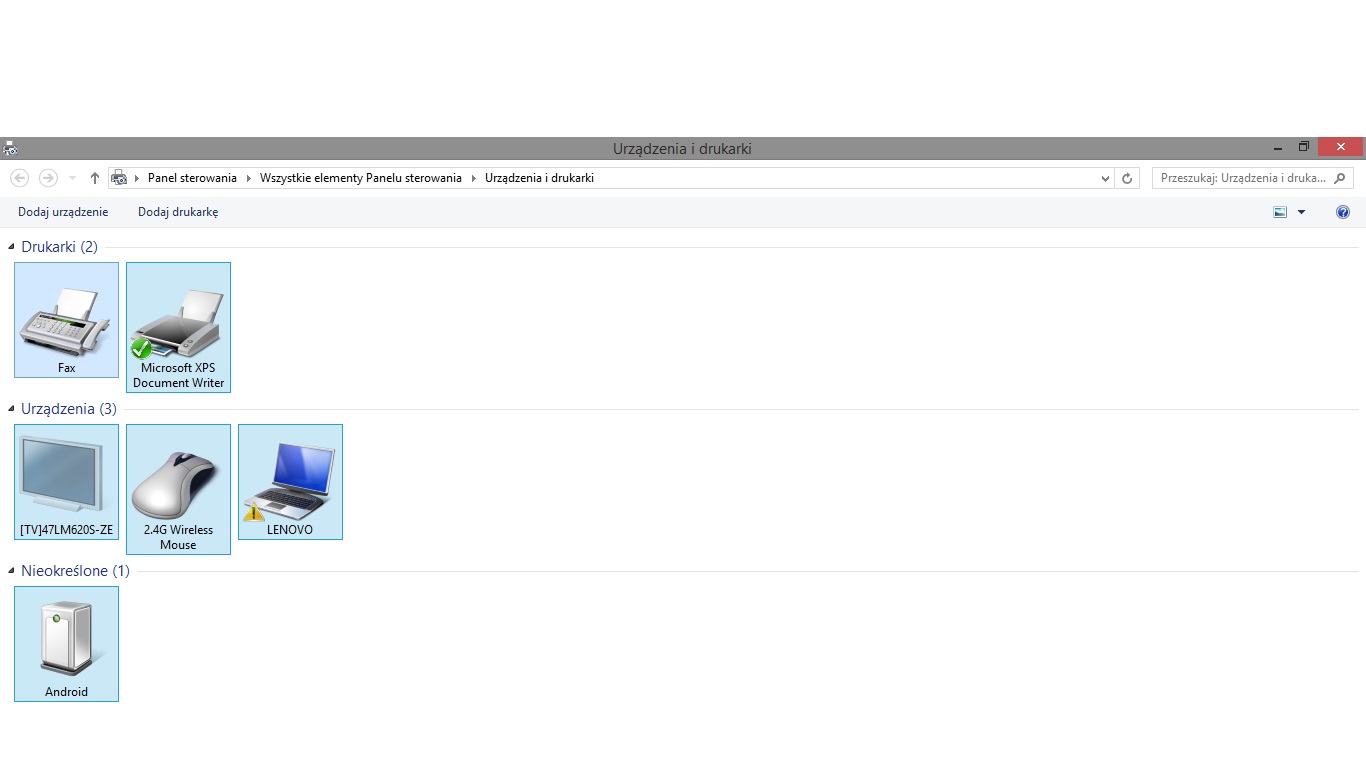

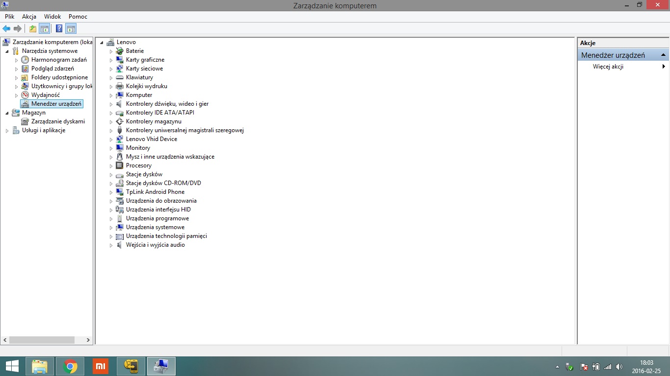

fredek Opublikowano 25 Lutego 2016 Opublikowano 25 Lutego 2016 Pokaż mi jeszcze screena jak masz telefon podłączony do pc i jest w trybie fastboot jak to wygląda w menagerze urządzeń w windows.
lucasdziuba Opublikowano 25 Lutego 2016 Autor Opublikowano 25 Lutego 2016 mam cos takiego, może sterowniki usb są niepoprawne będę po okolo 21

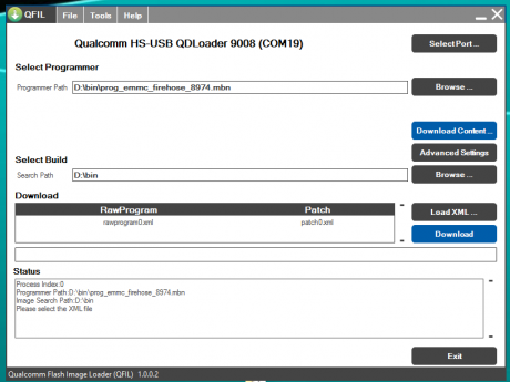

advcron Opublikowano 25 Lutego 2016 Opublikowano 25 Lutego 2016 (edytowane) A to: Program się zowie: QPST.WIN.2.7 Installer-00425.1.zip Plik prog_emmc_firehose_8992_ddr.mbn masz w romie fastboot rawprogram0.xml patch0.xml W select Build wskazujesz rozpakowany ROM fastboot. Nie próbowałem tego. Ale może się da wgrać. Program qfil musisz ręcznie uruchomić bo nie tworzy sobie skrótu. Plik qfil.exe będziesz mieć w katalogu instalacyjnym. Edytowane 25 Lutego 2016 przez advcron

advcron Opublikowano 25 Lutego 2016 Opublikowano 25 Lutego 2016 Z tego co pamiętam. To po insatalcji wchodzisz do katalogu gdzie się zainstalował qpts i uruchamiasz plik qfil.exe. Ustawiasz go tak jak na rysunku. W select programmer plik prog_emmc_firehose_8992_ddr.mbn ( jest on w romie fastboot) W select Build wskazujesz rozpakowany ROM fastboot. W load file te plik xml które masz po screenami. Potem klikasz Download. Tylko cały czas jest problem z trybem Qualcomm HS-USB QDLoader 9008. Ponadto jak już wiesz nikt z nas tego nie próbował. Spróbuj.

lucasdziuba Opublikowano 25 Lutego 2016 Autor Opublikowano 25 Lutego 2016 (edytowane) 3 godziny temu, advcron napisał: Z tego co pamiętam. To po insatalcji wchodzisz do katalogu gdzie się zainstalował qpts i uruchamiasz plik qfil.exe. Ustawiasz go tak jak na rysunku. W select programmer plik prog_emmc_firehose_8992_ddr.mbn ( jest on w romie fastboot) W select Build wskazujesz rozpakowany ROM fastboot. W load file te plik xml które masz po screenami. Potem klikasz Download. Tylko cały czas jest problem z trybem Qualcomm HS-USB QDLoader 9008. Ponadto jak już wiesz nikt z nas tego nie próbował. Spróbuj. Wszystko załadowałem ale nie mogę kliknąć Download, w Select Port nie ma nic nie mogę wybrać i pewnie dlatego. Ja myślę że mam coś ze sterownikami.... :/ może sterowniki te które zainstalowałem nie są kompatybilne z win8.1 może powinienem robić to na win7? żaden program nie widzi Edytowane 26 Lutego 2016 przez lucasdziuba
