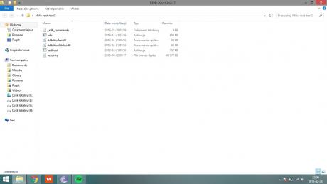

lucasdziuba Opublikowano 24 Lutego 2016 Autor Opublikowano 24 Lutego 2016 (edytowane) w załaczniku dwa scr z katalogów których korzystałem. NIe bardzo wiem co znaczy brick tel. Edytowane 24 Lutego 2016 przez lucasdziuba
fredek Opublikowano 24 Lutego 2016 Opublikowano 24 Lutego 2016 (edytowane) No ok, zablokowałeś sobie bootloader, mało fajnie ale trudno, będziesz miał okazję poczytać o odblokowywaniu tego i potrenować cierpliwość. Podłącz telefon pod ładowarkę, wciśnij klawisz power na kilka sekund i poczekaj z 15 min jak się system uruchomi. Daj znać czy się normalnie uruchomił kreator konfiguracji. Edytowane 24 Lutego 2016 przez fredek

lucasdziuba Opublikowano 24 Lutego 2016 Autor Opublikowano 24 Lutego 2016 Telefon kupiłem używany. Uruchamiał się było wszystko ok dopóki nie wszedłem w twrp (wipe) tam zaznaczyłem wszystkie możliwe kratki i poszło. Później chyba wykasowałem wszystko co było w folderze z telefonu. MiFlashem próbowałem coś wrzucić ale za każdym razem bład. Teraz nie odpala mi się twrp a fastboot tak na początku był soft 6.2.18 jak dobrze pamiętam z engielskim, polskim i chinskim jezykiem
