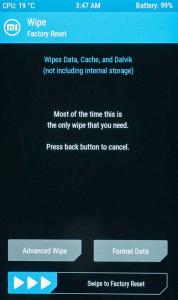

jacek789456 Opublikowano 31 Stycznia 2017 Opublikowano 31 Stycznia 2017 7 minut temu, kamillm napisał: Przed kolejnym instalowaniem wejdz w TWRP i zrob WIPE, cache, davlink, data , zrestartuj telefon i zobacz czy pomoglo, jak nie no to cos z softem ze Ci nie dziala, skoro wczesniej dzialal rozwiązałem po prostu zrobiłem ustawienia fabryczne i jak jest wprowadzenie,konfiguracja to od razu ustawiłem odcisk i już wszystko działa
kamillm Opublikowano 31 Stycznia 2017 Opublikowano 31 Stycznia 2017 4 minuty temu, jacek789456 napisał: po prostu zrobiłem ustawienia fabryczne WIPE zapewne tez by pomogl
FromWP Opublikowano 31 Stycznia 2017 Opublikowano 31 Stycznia 2017 15 minut temu, kamillm napisał: WIPE zapewne tez by pomogl Bo on właśnie zrobił wipe. Nawet jak zrobi się z poziomu menu telefonu przywracanie ustawień fabrycznych to to powoduje uruchomienie w twrp wipe. Tak to działa.
kamillm Opublikowano 31 Stycznia 2017 Opublikowano 31 Stycznia 2017 1 minutę temu, FromWP napisał: Bo on właśnie zrobił wipe. Myslalem, ze troche inaczej to dziala, ale czlowiek cale zycie sie uczy Powiedz w takim razie factory reset z poziomu telefonu robi zapewne to samo co WIPE cache + davlink +data + internal storage? Czy ktores pomija z tych punktow?
FromWP Opublikowano 31 Stycznia 2017 Opublikowano 31 Stycznia 2017 (edytowane) 4 godziny temu, kamillm napisał: Powiedz w takim razie factory reset z poziomu telefonu robi zapewne to samo co WIPE cache + davlink +data + internal storage? Czy ktores pomija z tych punktow? Dokładnie to uruchamia telefon w recovery (tu w twrp) i w tym twrp zakładkę wipe bez żadnych dodatkowych opcji. W twrp jest w opisie jak wejdziesz w Wipe że to odpowiada "factory reset" i jest "most wanted" czy jakoś tak. Co dokładnie w to wchodzi to nie analizowałem, ale prawdopodobnie to co wymieniłeś. Robi dokładnie to, czyli Data, Cache i Dalvik. Edytowane 31 Stycznia 2017 przez FromWP Dodanie treści.
