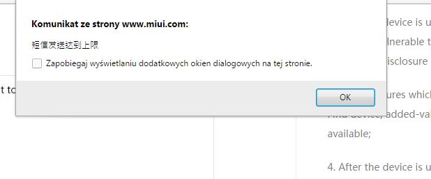

parszywcio Opublikowano 6 Stycznia 2017 Opublikowano 6 Stycznia 2017 Mam problem, po wypełnieniu wniosku o odblokowanie bootloadera wyskakuje mi komunikat jak na screenie. Niestety nie mogę go skopiować i przetłumaczyć. Ktoś może wie o co chodzi? Z góry dzięki za odp.
kamillm Opublikowano 6 Stycznia 2017 Opublikowano 6 Stycznia 2017 1 godzinę temu, parszywcio napisał: Mam problem, po wypełnieniu wniosku o odblokowanie bootloadera wyskakuje mi komunikat jak na screenie. Niestety nie mogę go skopiować i przetłumaczyć. Ktoś może wie o co chodzi? Z góry dzięki za odp. Zapewne chodzi o to, ze limit sms zostal wykorzystany kiedys też taki monit wyskakiwał. Przeczekaj do jutra i zloz wniosek lub zekrnij z inneg numeru w innej sieci.

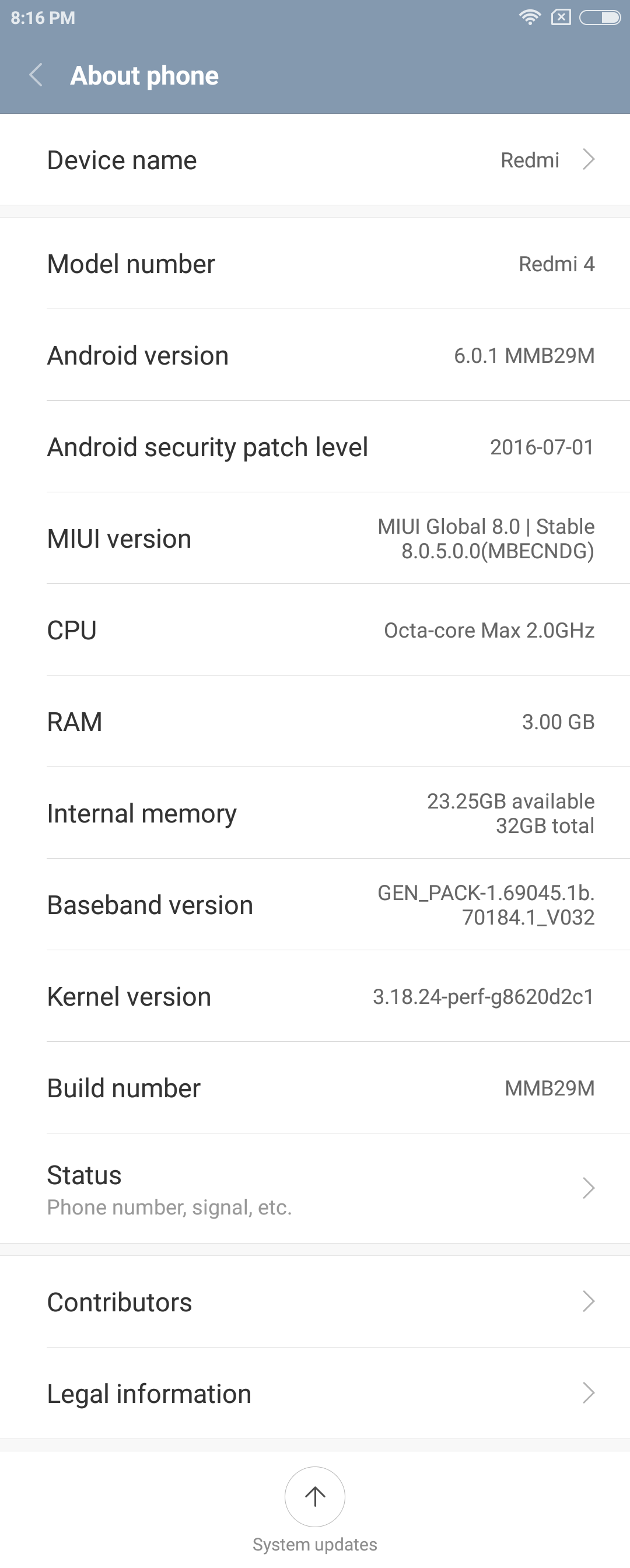

FromWP Opublikowano 7 Stycznia 2017 Opublikowano 7 Stycznia 2017 49 minut temu, Skyline118 napisał: Mam wersję 6.0.1 MMB29M. To jest wersja Androida, napisz, a najlepiej wklej zrzut jaką masz wersję i rom Miui. Wtedy będzie można rozmawiać o tym co tam masz i co z tym zrobić.
Skyline118 Opublikowano 7 Stycznia 2017 Opublikowano 7 Stycznia 2017 5 minut temu, FromWP napisał: To jest wersja Androida, napisz, a najlepiej wklej zrzut jaką masz wersję i rom Miui. Wtedy będzie można rozmawiać o tym co tam masz i co z tym zrobić.
4mk Opublikowano 7 Stycznia 2017 Opublikowano 7 Stycznia 2017 Moj błąd choć w sumie wersja androida + model telefonu powinny wystarczyć do zweryfikowania. Z powyższego widać że to jest syfmiui (jest 5 cyfr w oznaczeniu wersji MIUI).
FromWP Opublikowano 7 Stycznia 2017 Opublikowano 7 Stycznia 2017 Przed chwilą, Skyline118 napisał: No tak, syfmiui, global jeszcze nie istnieje, no może tylko u niektórych sprzedawców którzy sami go tworzą.
Skyline118 Opublikowano 7 Stycznia 2017 Opublikowano 7 Stycznia 2017 15 minut temu, 4mk napisał: Tutaj jest krok po kroku opisane co robić:http://en.miui.com/a-234.html Flashowanie w trybie EDL wygląda prawie identycznie jak w powyższym poradniku. Jedyna różnica to to że w kroku nr 3 musisz wprowadzić telefon w tryb EDL(download) a nie w fastboot. Jak wprowadzić tel w tryb EDL opisałem w tym poście: Którą wersje pobrać z tych dwóch? " Redmi 4 Prime Latest China Developer Version Fastboot File DownloadRedmi 4 Prime Latest China Stable Version Fastboot File Download " 4 minuty temu, FromWP napisał: No tak, syfmiui, global jeszcze nie istnieje, no może tylko u niektórych sprzedawców którzy sami go tworzą. Czyli co mogę zrobić teraz?
FromWP Opublikowano 7 Stycznia 2017 Opublikowano 7 Stycznia 2017 2 minuty temu, Skyline118 napisał: Czyli co mogę zrobić teraz? Pobrać wersję Latest China Developer, odblokować na niej bootloader i wgrać twrp, a za jego pomocą rom eu. Tylko najpierw musisz mieć zgodę na odblokowanie bl od Xiaomi, masz?

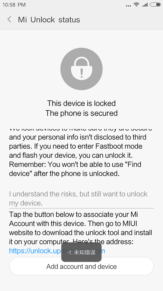

Skyline118 Opublikowano 7 Stycznia 2017 Opublikowano 7 Stycznia 2017 Teraz mam taki problem że nie mogę dodać konta, wyskakuje mi taki komunikat podczas próby. Wiecie o co chodzi? Dostałem pozwolenie już wczoraj na odblokowanie telefonu.
4mk Opublikowano 7 Stycznia 2017 Opublikowano 7 Stycznia 2017 @Skyline118 Normalka. Jak zrobisz w powyższy sposób to pomimo błędu -1 będziesz mógł dodać konto i powinno udać ci się odblokować. 1
