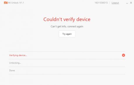

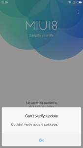

Ekoludek Opublikowano 30 Sierpnia 2016 Opublikowano 30 Sierpnia 2016 (edytowane) Teraz czegokolwiek nie próbuje wgrać przez updater, z tego linku też LINK to wyskakuje mi takie coś: Jakieś propozycje? Może chociaż da się wgrać jakoś ten rom od Xiaomi z Polskim językiem i Sklepem Play? Edytowane 30 Sierpnia 2016 przez Ekoludek
pablo19 Opublikowano 30 Sierpnia 2016 Opublikowano 30 Sierpnia 2016 miałem ten sam problem, przed chwilą zainstalowałem mipcsuite, wykryło mi telefon, zainstalowało mi automatycznie sterownik. Włączyłem fastboot w telefonie, włączyłem miunlock i wyświetliło 3 ptaszki.
Ekoludek Opublikowano 30 Sierpnia 2016 Opublikowano 30 Sierpnia 2016 (edytowane) No ale ja też mam podłączy tel i MiPCSuite mi go wykrywa a nadal mam 50% i error. EDIT: Jak podłączam tel w trybie fastboot to mi nie wykrywa. Czyli musze ogarnać żeby wykrywał? EDIT 2. Robię według tego poradnika KLIK i w trybie fastboot telefonu mój komputer nie widzi. Jakieś tipy? EDIT 3. Siedze drugi dzień we wszelakich poradnikach i nie ruszyłem się z miejsca nawet o krok. K***a jak to miało być pięknie! Kup se Chińczyka! Wgrasz se Miui Polska, jest mnóstwo poradników!. Edytowane 30 Sierpnia 2016 przez Ekoludek
pablo19 Opublikowano 30 Sierpnia 2016 Opublikowano 30 Sierpnia 2016 jak normalnie podłączasz włączony telefon do komputera to masz charakterystyczny dźwięk i powinien system go widzieć, taki sam dźwięk powinieneś mieć gdy podłączasz go w trybie fastboot i tu też komputer musi go wykryć. Jak nie wykrywa to spróbuj w inny port podłączyć albo na innym komputerze. Bo to wina kompa musi być, że nie pobiera sterowników i nie widzi go w trybie fastboot.
Ekoludek Opublikowano 30 Sierpnia 2016 Opublikowano 30 Sierpnia 2016 14 minut temu, pablo19 napisał: jak normalnie podłączasz włączony telefon do komputera to masz charakterystyczny dźwięk i powinien system go widzieć, taki sam dźwięk powinieneś mieć gdy podłączasz go w trybie fastboot i tu też komputer musi go wykryć. Jak nie wykrywa to spróbuj w inny port podłączyć albo na innym komputerze. Bo to wina kompa musi być, że nie pobiera sterowników i nie widzi go w trybie fastboot. Ty instalowałeś jakieś sterowniki czy po prostu zainstalowałeś MiFlash i Ci wykrywało?

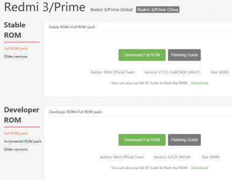

Lardaner Opublikowano 1 Września 2016 Opublikowano 1 Września 2016 Które oprogramowanie będzie w wersji developerskiej do Redmi 3 Pro ? http://en.miui.com/download-298.html#451 To będzie to ? Redmi 3/Prime China Author: MIUI Official TeamVersion: V7.5.1.0.LAICNDE (MIUI7) Size: 822M
Lardaner Opublikowano 1 Września 2016 Opublikowano 1 Września 2016 (edytowane) Chcę odblokować bootloader Jednak chyba źle popatrzyłem. Powinien być zainstalowany ten rom że można było odblokować bootloader w Redmi 3 Pro ? Developer ROM Author: MIUI Official TeamVersion: 6.8.25 (MIUI8) Size: 939M http://en.miui.com/download-298.html#433 Edytowane 1 Września 2016 przez Lardaner

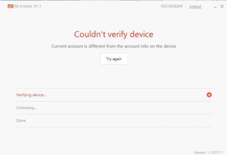

swiety93 Opublikowano 3 Września 2016 Opublikowano 3 Września 2016 Witam, to mój pierwszy post na forum. Kupiłem Mi4c od Goldway. Ma zablokowany bootloader. Przeczytałem sporo stron tutaj na forum, zgłosiłem zapytanie o zgodę, otrzymałem ją ( około 5 dni temu ), przy próbie odblokowania bootloadera miałem odmowę w MiUnlock. Przeczytałem, że trzeba wgrać developerską wersję. Wgrałem wersję : Version: 6.9.1 (MIUI8). W MiUnlock mam błąd " Current account is different from the account info on the device ". Próbowałem już lokalizacji, na karcie sim - bez karty sim. mam włączone debugowanie, choć wiem, że nie jest to konieczne. Cały czas błąd 50%. Co zrobić? Mój telefon jest dostepny w Fastboocie, próbowałem odblokować przez Fastboota, ale tam też wyskakuje błąd przy wpisywaniu komendu unlock bootloader. Czy może to być wina komputera? Telefon normalnie jest wyszukiwany u mnie w komputerze, ale możliwe, że to może być przez syf w komputerze? Po włączeniu debugowania mam w menedżerze urządzeń MTP błąd i nie mogę tam nic doinstalować, możliwe, że to przez to ? Jeśli tak, to dziś formatuję komputer i próbuję od początku. Ktoś pomoże?
Lardaner Opublikowano 3 Września 2016 Opublikowano 3 Września 2016 U mnie to samo było kiedy próbowałem odblokować bootloader na romie który był zainstalowany na telefonie oryginalnie. Wgrałem rom china dev i poszło bez problemu. Win 10x x64. Sterowniki zainstalowały się same trzeba było tylko potwierdzić instalację niepodpisanych sterowników
swiety93 Opublikowano 3 Września 2016 Opublikowano 3 Września 2016 Możesz mi podesłać z którego Roma chińskiego korzystałeś? obawiam się, że z poziom updatera nic mi nie pójdzie, bo wyskakuje, że oprogramowanie aktualne, jak próbowałem wrzucić coś innego, chyba trzeba inną drogą..

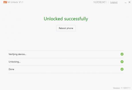

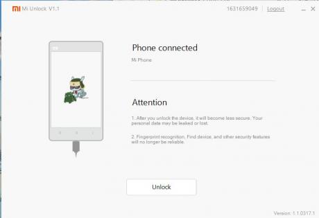

Lardaner Opublikowano 3 Września 2016 Opublikowano 3 Września 2016 (edytowane) Ja mam Redmi 3 pro. Z tej strony pobierałem: http://en.miui.com/download-298.html Do Mi4c spróbuj wgrać: http://en.miui.com/download-293.html tylko ten drugi czyli developer rom Ja korzystałem z Updatera. Da się tam wybrać plik ze ściągniętym romem. Taki ekran powinien się pojawić jeśli odblokowanie pójdzie dobrze: Edytowane 3 Września 2016 przez Lardaner
swiety93 Opublikowano 3 Września 2016 Opublikowano 3 Września 2016 Właśnie problem tkwi w tym, że jestem na tym Romie z Twojego linku, ciągle jest to samo niestety..
Lardaner Opublikowano 3 Września 2016 Opublikowano 3 Września 2016 Na Redmi 3 Pro poszło bez problemów . Musi ktoś podpowiedzieć kto odblokowywał bootloader dla Mi4c
swiety93 Opublikowano 3 Września 2016 Opublikowano 3 Września 2016 Możliwe, że jeszcze muszę poczekać kilka dni, aby mi odblokowali, takie posty też już czytałem. Ludzie podobno dostawali zgody na odblokowanie, ale sama procedura działała kilka dni później.. Sam nie wiem, może Redmi2 się odezwie i coś doradzi, bo wertując forum, zauważyłem, że ma sporą wiedzę

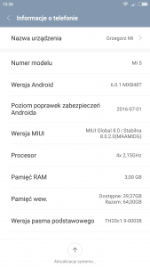

chodzyn Opublikowano 5 Września 2016 Opublikowano 5 Września 2016 Witam, mam problem z odblokowaniem bootloadera w urządzeniu Xiaomi Mi5 64GB. Wykonałem początkowe punkty związane z kontaktem z chińczykami i dostałem odpowiedź dwoma smsami że mam pozwolenie na odblokowanie urządzenia. Problem pojawił się już po ściągnięciu MiUnlock. Mianowicie aplikacja nie jest w stanie zweryfikować urządzenia. Próbowałem już chyba wszystkich sposobów o których udało mi się przeczytać na forum. Próbowałem bez karty sim, z aktyną kartą sim, zmiana VPN za pomocą programu TunnelBear. Proces wygląda następująco: 1. Pierwszy ekran: 2. Ekran logowania: 3. Weryfikacja pozwolenia na odblokowanie: 4. Po czym widzę coś takiego: 5. I po kliknięciu Unlock pokazuje się coś takiego: Próbowałem wykonać tą operację na kilku komputerach, przy użyciu programu w wersji angielskiej, chińskiej. I niestety nic nie pomogło. Jest coś co jeszcze mogę zrobić?? Czy muszę się pogodzić z tym że nie uda mi się tego odblokować?? Pozdrawaim
chodzyn Opublikowano 5 Września 2016 Opublikowano 5 Września 2016 1 minutę temu, Redmi2 napisał: A jakiasz rom na tym mi5 pokaz zakladka info o tel. Wgrywales miflashem china dev lub global dev? Na teleonie zalogowany na koncie xiaomi? Tel w trybie fastboot? Sent from my MI 4LTE using Tapatalk Jeśli chodzi o system to zaktualizowałem go do najnowszego systemu poprzez aplikację Aktualizacje. MiFlashe nic nie wgrywałem. Telefon zalogowany na konto Xiaomi. Tel w trybie Fastboot.
chodzyn Opublikowano 5 Września 2016 Opublikowano 5 Września 2016 4 minuty temu, Redmi2 napisał: Oficjalny miui ale stable, wgraj miflashem 20160411( windows system 64 bit najlepiej) Last china dev fastboot rom w trybie edl jak masz mozliwosc( bo potrafi byc edl zablokowany) Procedura miflash taka sama jak w faq jedyna roznica ze tel nie w trybie fastboot a edl(vol- i vol+ i power na wylaczonym tek trzymasz i jak zawibruje puszczasz, bedzie czarny ekran, miflash wykryje jako COM telefon) a druga roznica ze jak zakonczy odlaczasz tel od kabla i trzymasz power az sie uruchmi. A potem przy konfiguracji logujesz sie do wifi, wpisujesz haslo do konta xiaomi i wylaczasz tel i dalej juz procedure z unlock znasz. Sent from my MI 4LTE using Tapatalk Gdzie mam szukać tego romu?? Bo jakoś nie mogę go znaleźć. Ściąga mi się tera wersja: gemini_global_images_6.9.1_20160805.000.29_6.0_global_15c6339d4e.tgz ze strony en.miui.com i to jest Xiaomi Mi 5 Latest Global Developer Version Fastboot File Download A poza tym nie jestem w stanie dostać się do tego trybu edI. Trzymając tą konfiguracje guzików o której mówisz to pokazuje mi się obrazek telefonu i kabla i tak sobie miga. Pojawia się i znika. Jeśli nie jestem w stanie się tam dostać mam rozumieć że jest zablokowany. Poza tym dla pewności wgrywając rom przy użyciu MiFlash mogę pożegnać się z tym co do tej pory zainstalowałem na tym telefonie??
