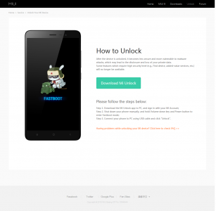

michal157 Opublikowano 14 Listopada 2017 Opublikowano 14 Listopada 2017 (edytowane) Jest problem z SMS'ami potwierdzającymi zgodę. Jeśli ktoś długo już czeka to trzeba wejść na stronkę, gdzie się aplikuje o unlock, kliknąć 'Unlock now' i jeśli udzielona jest już zgoda to link do ściągnięcia będzie widoczny. Aaa jest w poradniku, nie zauważyłem. Edytowane 14 Listopada 2017 przez michal157

Kacper Skrzypek Opublikowano 14 Listopada 2017 Opublikowano 14 Listopada 2017 W sensie czekasz na SMS? sprawdź czy nie masz przypadkiem zgody na stronie MIUI. SMSy nie zawsze dochodzą.
Donzord Opublikowano 14 Listopada 2017 Opublikowano 14 Listopada 2017 no własnie nie mam zgody. Po naciśnięciu UNLOCK pojawia mi sie ten formularz
Kacper Skrzypek Opublikowano 14 Listopada 2017 Opublikowano 14 Listopada 2017 Jaki formularz? ten co w pierwszym poście? To go wypełnij, w takim razie albo prośby nie wysłałeś albo ją odrzucono...
Donzord Opublikowano 14 Listopada 2017 Opublikowano 14 Listopada 2017 a mozna to sprawdzic czy wniosek odrzucono ?
Kacper Skrzypek Opublikowano 14 Listopada 2017 Opublikowano 14 Listopada 2017 Powinieneś mieć teoretycznie info o tym że odrzucono, ale nie mam bladego pojęcia. Złóż wniosek ponownie, może po prostu się nie wysłało.
kamillm Opublikowano 15 Listopada 2017 Opublikowano 15 Listopada 2017 9 godzin temu, Donzord napisał: a mozna to sprawdzic czy wniosek odrzucono ? Jeśli Twój wniosek zaakceptowano to po zalogowaniu się na witrynie miunlock przeniesie Cię do pobrania programu. Jeśli prośba została odrzuca będziesz tam miał informację, że Twój wniosek jest "reject". 1
