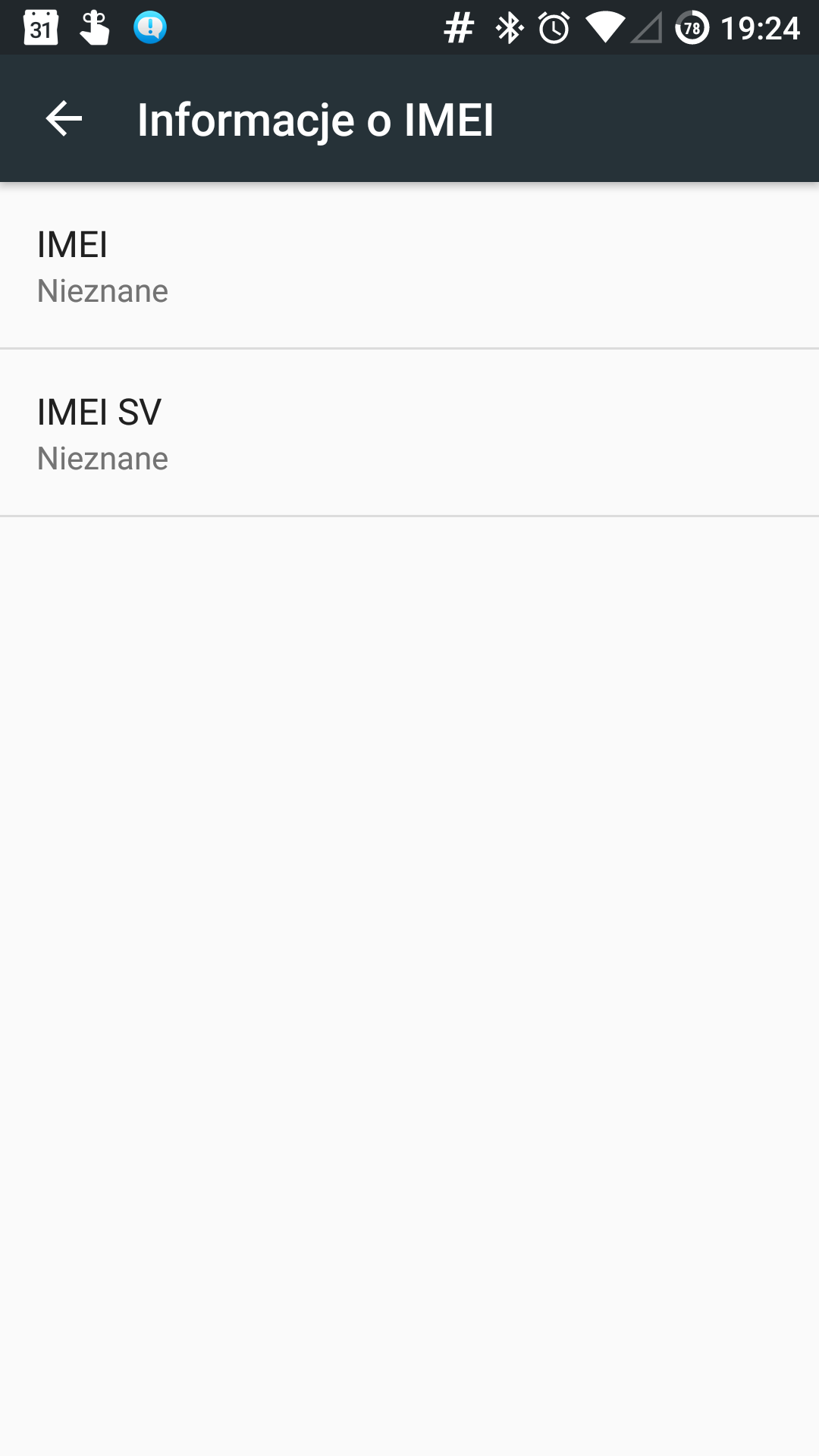

fredek Opublikowano 7 Lipca 2016 Autor Opublikowano 7 Lipca 2016 Na XDA pojawiły się zgłoszenia, że wersja CM nightly 2016-07-07 ma problemy z sensorami i kartą sim, proponuję wstrzymać się z aktualizacjami do czasu wyjaśnienia problemu. Jeżeli problem jest z danymi czujników na partycji persist to samo przywrócenie backupu z twrp może nie wystarczyć. Jak znajdę czas to sprawdzę to wieczorem. Wersja z 6 lipca i wszystkie wcześniejsze (od połowy maja, czerwcowe i lipcowe do 6) nie mają błędów, można spokojnie wgrywać. 1
fredek Opublikowano 7 Lipca 2016 Autor Opublikowano 7 Lipca 2016 Po aktualizacji do CM nightly 2016-07-07 mi wszystkie sensory działają ale o karcie sim można zapomnieć :/ Przywrócenie backupu z TWRP naprawia problem nic więcej nie trzeba kombinować. Także wygląda że faktycznie coś jest napsute w wersji z 7 lipca.
