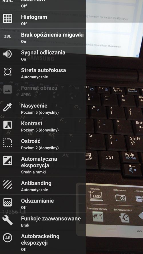

Parę screenów:

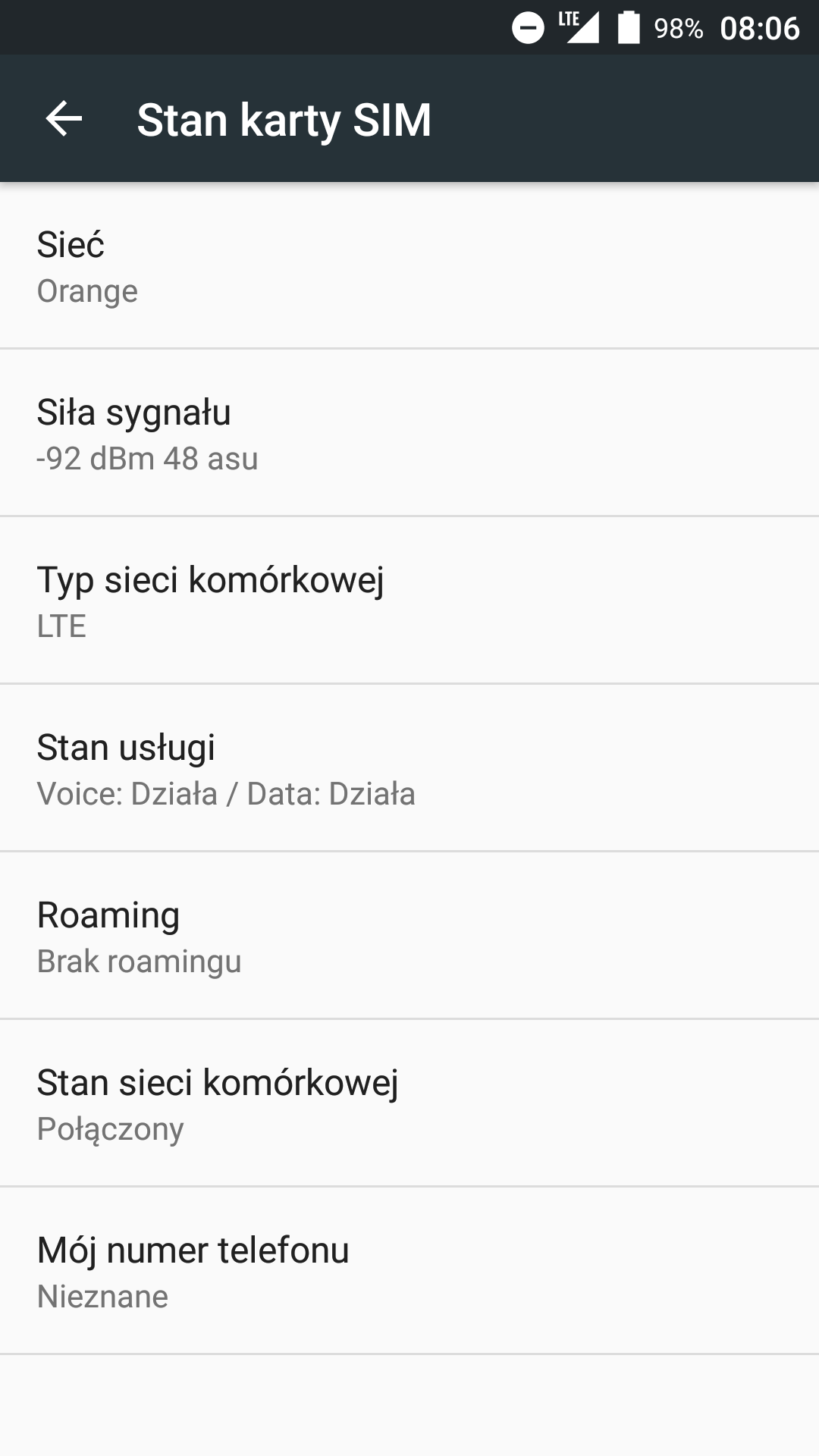

1. Tak, jak chcesz to możesz sprawdzić, czy działa przełączanie z poziomu profili
2. To chyba jakiś ukłon w stronę Mi4 LTE bo normalnie nie były wspierane albo bug (ale to było już zgłaszane)

3. bardzo fajna snap kamerka jest teraz w CM13 - w sumie pierwszy CM który ma stock kamerkę mogącą powalczyć z tą w miui z fixami Acid-a :)

Tak, na githubie patrzyłem na zmiany i był zmieniany fingerprint i init na 6.0.1, więc można.
Dodatkowo device nie jest już MI4W, tylko MI4, więc z wersją LTE zapewne działa.

Na 13 i 12.1 LTE działa w Orange. Nie działa od razu ale po ustawieniu kilku rzeczy mam stabilne 4g, szybkość sieci adekwatna.

Powiedz mi jeszcze skąd na CM13 wiesz, że działa LTE? Pytam z czystej ciekawości bo akurat mój telefon czyli mi3 nie obsługuje lte, podobnie jak moja podstawowa karta w heyah. Możesz pokazać screen z zakładki Stan Karty SIM (zamaż tylko numer telefonu) bo jakoś nie dowierzam w to działające lte.
