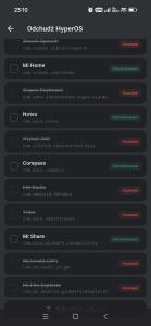

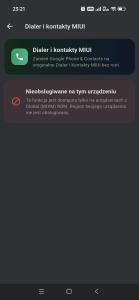

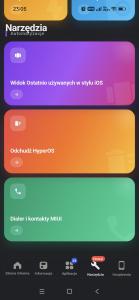

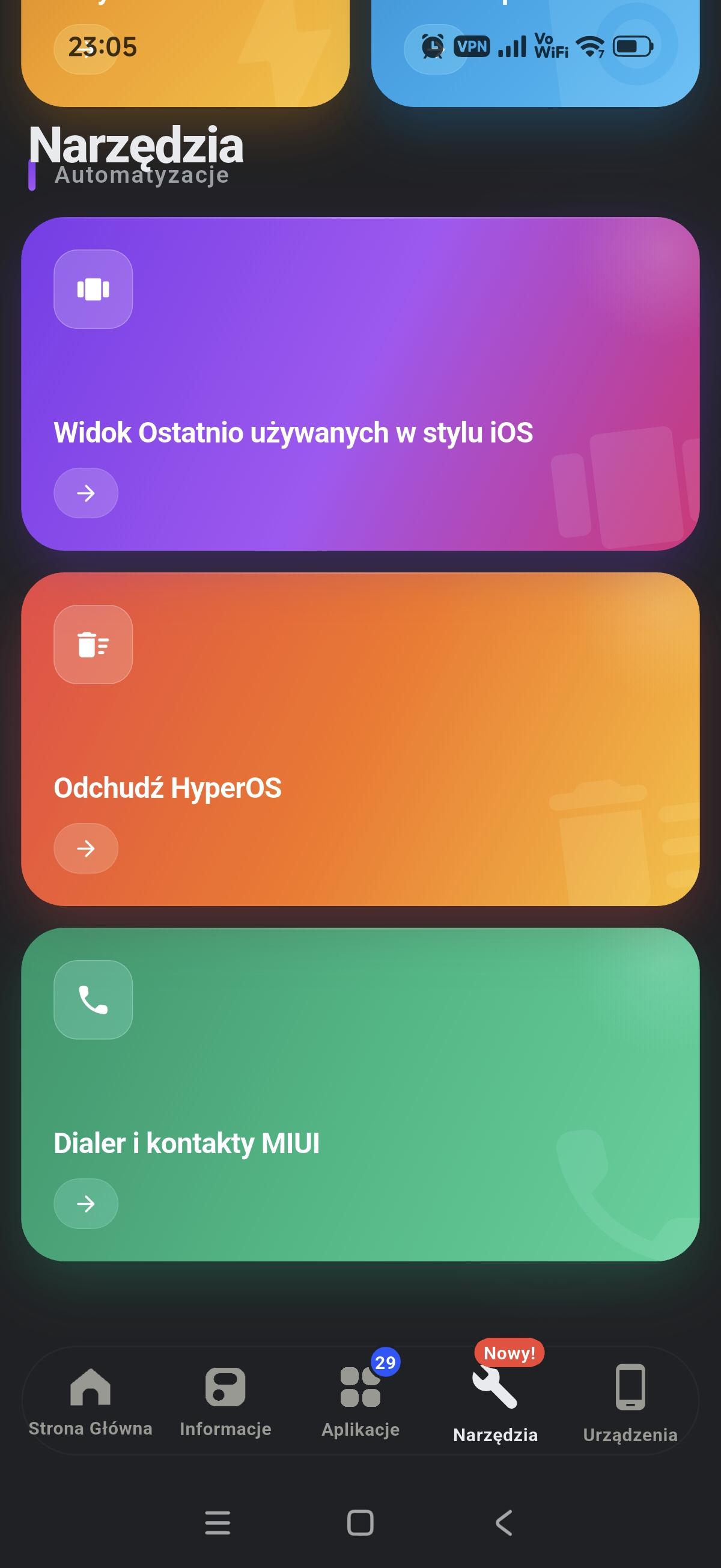

Opublikowano (edytowane)
Tu jest jakiś test tych chlodzen ...
https://cybernews.com/reviews/best-phone-cooler/
Tam piszą też że są apki do ograniczania procesow w tle ... Kiedyś pamiętam miałem jakaś apke do czyszczenia śmieci w fonie i tam też była opcja do "chłodzenia" 🙃 może takie coś poszukać w sklepie Play i zobaczyć czy to coś da realnie ... Można też zrezygnować z etui i założyć taką ramkę tylko na boki + osłona na kamerki ... Zawsze poprawi to obieg powietrza i sumarycznie z tą apka może się okazać że i to aktywne chłodzenie nie będzie konieczne ... Jak działają te procesy w tle i kiedy się uaktywniają to szczerze mówiąc nie wiem - dlatego wywalam co się da żeby tam sobie nie robiły co i kiedy chciały 🙃 a co do debloata - to wydaje się tylko skomplikowane - w praktyce mamy listę w programiku - klikamy uninstall na wybranej i lecimy dalej ... I tu na pewno duża pomoc to pewne listy tego co można wywalić - czyli sprawdzone przez załogantów w praktyce - moja lista sprawdza się bardzo dobrze ... Jak chcesz to zainstaluj sobie taką apke która nazywa się memeos enhancer - kiedyś polecił mi to jeden z naszych załogantów - nawet kupiłem sobie pełną wersję bo była za grosze a bardzo fajna apka - w jednej z nowszych wersji doszła tam właśnie lista do debloata - wchodzisz w narzędzia i tam jest opcja odchudzenie ... Wrzucę zrzuty jak to wygląda tylko muszę poczyscic trochę konto bo mi się zapchalo 🙃
Jak widać trochę u siebie zostawiłem ... Ale większość już pokazuje że jest usunięte ... W ogóle co ciekawe można to wywalić nawet z poziomu tej apki - choć to wymaga parowania i włączenie debugowania wifi - nie udało mi się tego sparować - to trzeba wpisać port i hasło ... W sumie bez znaczenia bo i tak korzystam z programiku na kompie - universal Android debloater next gen - tam dodatkowo przy usługach są też opisy co to jest i co robi - czyli przydatna sprawa ... Np jak czytam że to działa w tle zbiera dane i wysyła raporty do Chin to wiadomo od razu co z tym robić 🙃
Na ostatnim zrzucie widać że z rekomendowanych do wywalenia i mnie zostało tylko 5 - 45 poszło won 🙃 a z usług Googla zostały mi 4 z 13 ... Chrome search photos i jutub ...
A co ciekawe w tym programiku można zmienić nawet dziadowski dialer i SMS-y od Googla na te od xiaomi ... A dużo osób o to pyta na forum ... 🙃 Akurat niedawno była aktualizacja tego programiku ... Nawet nie wiedziałem że doszła taka opcja ... Może ktoś tu wypróbuje ... Tam pisze że u mnie to jest nieobsługiwane bo nie mam globalnej wersji systemu tylko siedzę na Chińczyku 🙃 no i mam od razu to co trzeba ...
Edytowane przez Master
