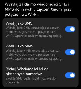

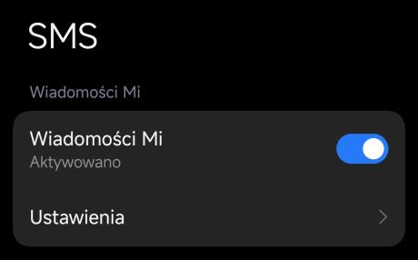

marcin_poco Opublikowano 10 Kwietnia 2025 Opublikowano 10 Kwietnia 2025 W dniu 9.04.2025 o 08:56, Adrian Adrian napisał(a): nie działa mms z włączonym Wifi Opcje programisty. Wyszukaj: Mobilna transmisja danych zawsze aktywna. AKTYWUJ. Teraz możesz mieć wifi i dane mobilne razem. Powinny się wysyłać mmsy.
Adrian Adrian Opublikowano 11 Kwietnia 2025 Autor Opublikowano 11 Kwietnia 2025 21 godzin temu, marcin_poco napisał(a): Opcje programisty. Wyszukaj: Mobilna transmisja danych zawsze aktywna. AKTYWUJ. Teraz możesz mieć wifi i dane mobilne razem. Powinny się wysyłać mmsy. Miałem to włączone od początku.
marcin_poco Opublikowano 11 Kwietnia 2025 Opublikowano 11 Kwietnia 2025 @Adrian Adrian Była kiedyś w Miui taka opcja o wysyłaniu mmsa, nawet gdy transmisja danych jest nieaktywna. Widzę, ze w HyperOS tego nie ma. Więc dalej ci nie mogę. To już wina operatora. Jeśli nic z telefonem nie robiłeś, nic nie przestawiałeś i nagle przestało działać, to już nie wina telefonu.

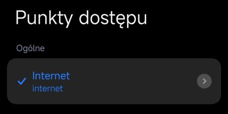

Adrian Adrian Opublikowano 15 Kwietnia 2025 Autor Opublikowano 15 Kwietnia 2025 Słuchajcie, dziwna sprawa... W niedzielę wydawało mi się, że rozwiązałem problem na stałe - W punkcie dostępowym Internetu jako typ APN miałem default i zmieniłem na default,supl (wcześniej już z tym kombinowałem, ale robiłem odstęp po przecinku). I o dziwo zadziałało! Mmsy działały aż do dzisiejszego wieczoru. Nagle w trakcie korespondencji mmsy znów przestały działać na wifi i danych jednocześnie. Kompletnie nic nie zmieniałem w ustawieniach od tego momentu, nawet nie ruszałem telefonu. Punkt dostępu zresetowałem, dopisałem "supl" ale to już nie pomaga. Znowu jestem w punkcie wyjścia i już działa mi ten telefon poważnie na nerwy... Jak macie playa, to możecie mi podesłać konfigurację waszego APN od Internetu? Nie od mms, bo to ironicznie chyba problem apn od Internetu jest właśnie.
Master Opublikowano 15 Kwietnia 2025 Opublikowano 15 Kwietnia 2025 co prawda nie mam w Play a w T-Mobile ale u mnie też jest tak jak pisałeś default,supl bez odstępu ...
Kacper Skrzypek Opublikowano 15 Kwietnia 2025 Opublikowano 15 Kwietnia 2025 Mobile Vikings, ale to Play, więc na jedno wychodzi (uprzedzam tylko - nie używam MMS-ów prawie wcale, nie wiem, czy mam ten sam problem czy nie):
Adrian Adrian Opublikowano 15 Kwietnia 2025 Autor Opublikowano 15 Kwietnia 2025 Na takim ustawieniu działało i nagle przestało... Zastanawiam się jak to możliwe. Teraz, Kacper Skrzypek napisał(a): Mobile Vikings, ale to Play, więc na jedno wychodzi (uprzedzam tylko - nie używam MMS-ów prawie wcale, nie wiem, czy mam ten sam problem czy nie): Czyli masz tak samo jak defaultowo ja. Wychodzi na to, że bez znaczenia jakie mam ustawienia raz to działa, a raz nie.
